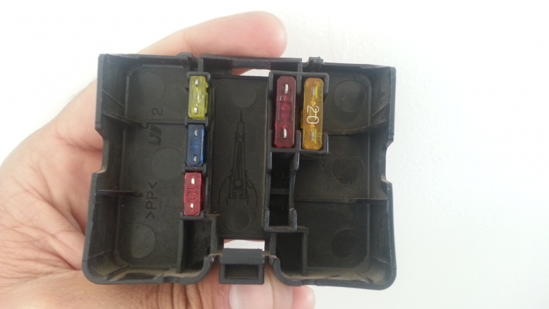

    1 Anexo(s)
    Postado originalmente por vavarusso Ver Post
    Bom dia! Pessoal Obrigado. Edilson_Ce consegui resolver era apenas o fusivel 06 partido.
    Jacques realmente nao tem um fuzivel exclusivo para o 4x4, mas o 06 é também do módulo 4x4. Uma pergunta: para que serve este fusível 04 que tem um símbolo de nota musical? Usei ele para socorro e nao senti falta em nada.
    Ainda na luta para descobri e apagar a luz em 4x2.
    É do rádio, pra funcionar naquele esquema conjugado com a ignição... O rádio só liga com a chave em ACC ou ON.
    Tem gente que nem gosta, liga direto na bateria, se no seu não fez falta o seu rádio deve estar ligado direto...
    Tem lugar pra colocar fusíveis reserva por trás da tampa, aproveite, é o melhor lugar!
    São 3 pequenos (coloquei 10A, 15A e 20A) e 3 grandes (só tenho dois de reserva 10 e 20)...
    Anexo 510842
