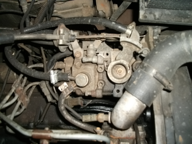

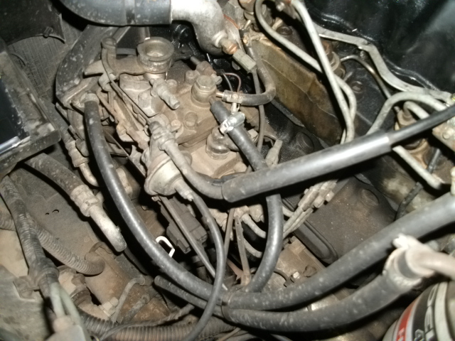

    Oxe, como é que ela é turbinada e original e não tem LDA? Meu motor tb é bomba Zexel rotativa e tem o LDA...
    Tem como tirar uma foto?

    Segue as fotos da BI.
    Miniaturas de Anexos Miniaturas de Anexos -dscf2660.jpg   -dscf2663.jpg   -dscf2664.jpg

    Basicamente, pelas fotos, é a mesma BI das L300 aspiradonas...
