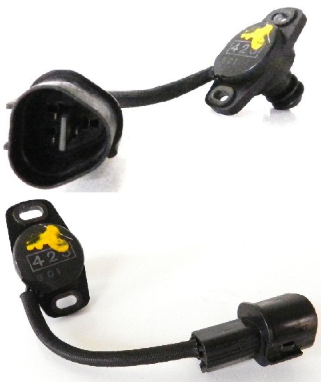

    SAPO-BOMBA
    1 Anexo(s)
    Faça primeiramente uma boa revisão elétrica no carro, em busca de pontos de fuga, fios descascados/mastigados/partidos, veja os pontos de aterramento...
    Tem um sensor que fica em cima da bomba injetora, é um TPS que trabalha junto com o câmbio. Peça pra testá-lo e limpá-lo...
    Anexo 468916

    wgarcia
    Sensor TPS Galloper 2.5
    Postado originalmente por SAPO-BOMBA Ver Post
    Anexo 468916
    Olá Sapo Bomba,
    também sou possuidor de uma Galloper 2.5 TDI Automática que está com problema no sensor TPS.
    Já revirei o google e não acho esse sensor - por acaso vc tem algum contato que possa me ajudar a encontrar?
    Obrigado,
    Willian
  • 22/08/2014, 18:00
    SAPO-BOMBA
    Eu tinha um sensor desse, que veio na minha Galloper... mesmo as manuais vem com este sensor.
    Vendi por uma "mixaria" pra resolver um problema de uma Pajero Sport 2.8!
    Se vc procurar no Ebay por este sensor, talvez vc encontre. Ou em algum Pajero 2.8 AT que seja de sucata. Ou algum outro amigo que tenha uma Galloper manual e seja "caridoso"... Hehehe
  • 22/08/2014, 18:04
    SAPO-BOMBA
    O seu sensor é igual a estes daqui?
    Throttle Position Sensor Mitsubishi Shogun Pajero No 423 AA8 | eBay
    2 8 Throttle Body Sensor Mitsubishi Pajero Shogun | eBay
