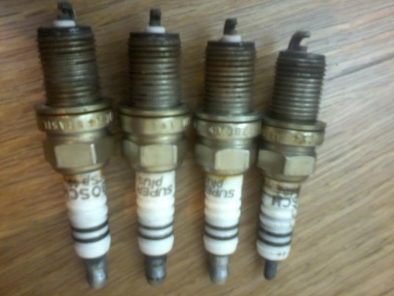

    Ninguese manifestou mas mesmo assim vou dar o veredito...Vela defeituosa, era nova, da concessionária e com defeito de fabricação. (Ultima da foto, GAP excessivo)
    Anexo 354394
