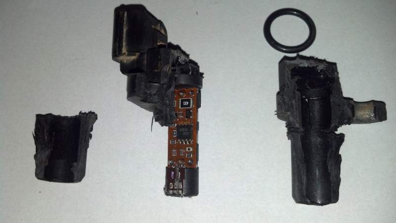

    Segue a foto do defunto:
    Achava que era ero tipo uma bobina que mandava impulsos elétricos pra ecu mas é mais que isso, tem um circuito dentro.
    Alguem já checou se a IO ou a Tr4 antiga tem o sensor no comando?

  • #54
    Citação Postado originalmente por Carlo_TR4Flex Ver Post
    passa um disquinho de metal aí dentro o tempo inteiro, nao ímã
    viu se empenou esse disco? o mecanico deve ter visto isso! sabe se o giro do carro fica louco? ou ficou td certinho após a troca?
    pois se empenou vai dar problema denovo, pode ter sido ele empenado que quebrou essa carcaça e começou a entrar agua quando voce passava em poça
    mas como o mecanico mexeu deve ter conferido isso
    abraço
    Pajero Full 3D 195 poneis
