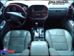

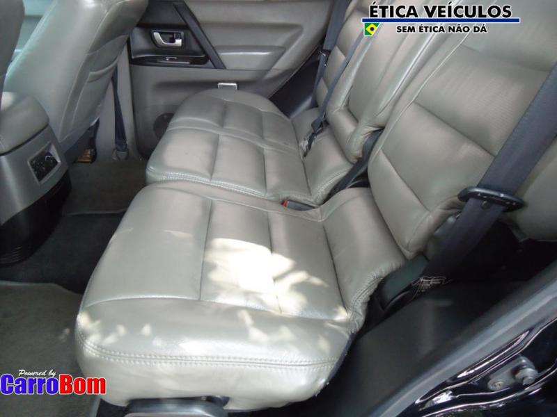

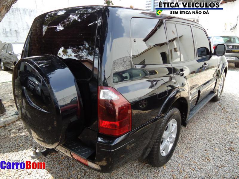

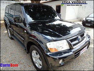

    Pessoal, surgiu (e desapareceu) uma oportunidade de eu pegar uma Full GLS 2006.
    O carro estava muito novo (102.000 km), sem nenhum detalhe.
    O problema era o preço dele 82.000 e a desvalorização que praticaram no meu carro... (queriam receber por 40.000).
    Aí o negócio se tornou completamente inviável.
    Mas me apaixonei pelo carro e já começo a cogitar deixar o mundo das picapes (ou quem sabe, manter a picape e pegar a Full depois).
    Agradeço ao André Costalonga pelas dicas que ele passou por MP pra mim.
    E eu verifiquei: a Pajero 06/06, como a que eu olhei, se a tua for a mesma, tem BI mecânica com gerenciamento eletrônico, assim com a sua ex-L200.
    Abraço galera.
