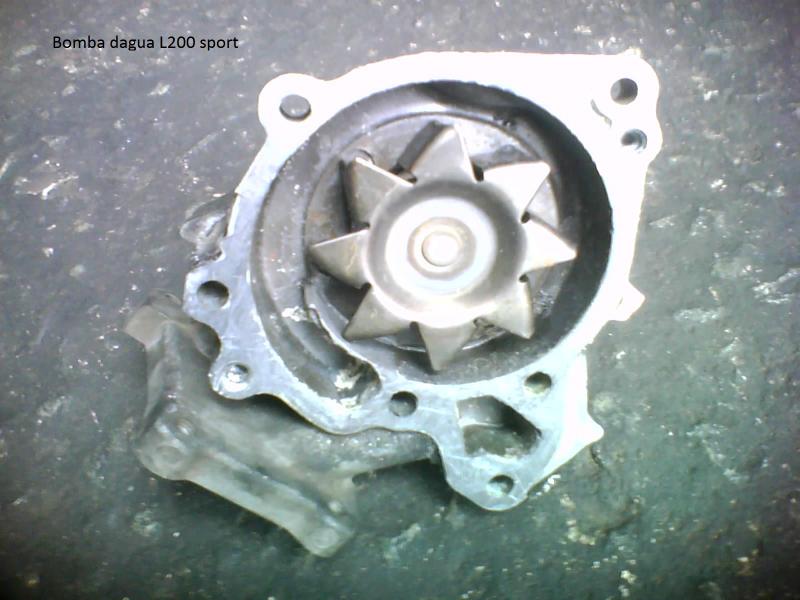

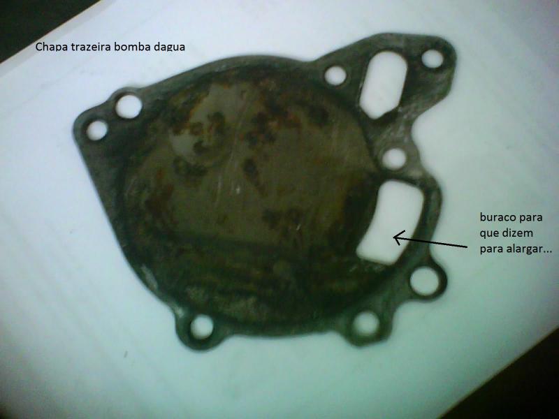

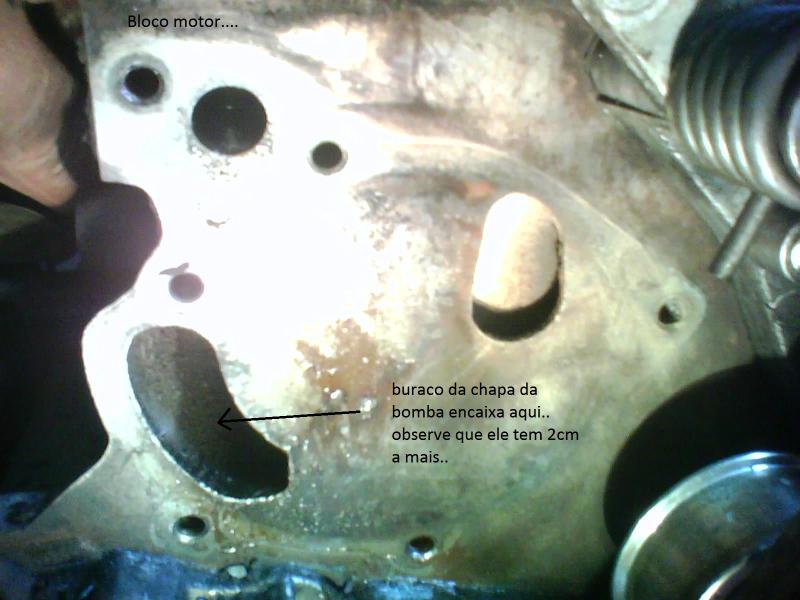

    Fala Ricardo !! seria possível vc postar uma foto da parte que deve ser alargada na bomba d´água da l200 ??
    Seria muito util para todos nós ,
    Abração .

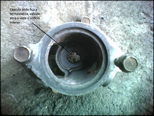

    Só pra esclarecimento, a termostatica fica perto da bomba da direção ou fica na tubulaação que entra no radiador?

    Fica embaixo da bomba da direção... Onde é conectada a mangueira inferior do radiador.

    A pedido... segue fotos , bomba dagua, chapa , e bloco...
    espero que possa ajudar..
    abraço
