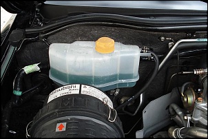

    Da uma olhada no reservatório da fiat Strada . que é bem parecido com o do Kit gelo .

    Realmente Marcelo,
    o Reservatorio do palio e strada sao muito parecidos com o do kit..

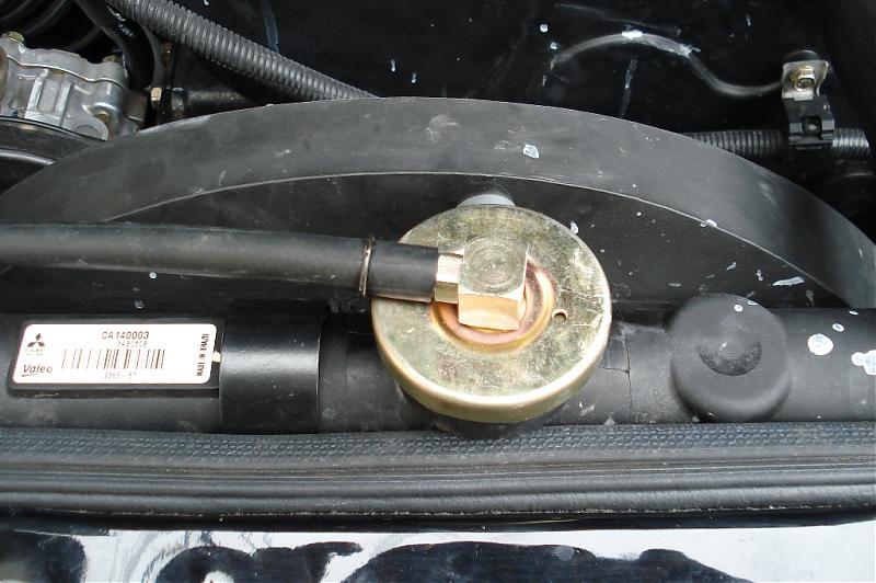

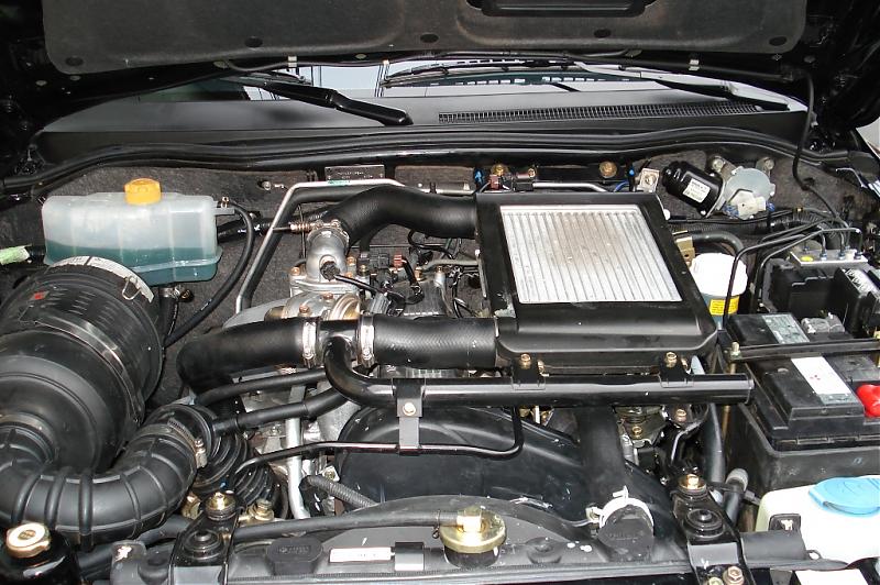

    Smile Para ajudar..
    Vou postar as fotos do Alexendre, para quem tiver com interesse de fazer, ou ter noção do que estamos comentando..
    quando estiver com o meu pronto, envio fotos..

    Outra coisa , na foto onde mostra a tampa do radiador , como eles fizeram para tamponar a saída de água que fica na lateral da bocal do radiador ??, uma vez que a sáida da água é pela tampa ???

    Reservatorio da foto e igualzinho o da strada e do palio..
    o joelho da tampa, custei para arruma, mas quando percebemos
    aqui estava debaixo do nosso nariz.. o pessoal da mit, usou
    um joelho que vem me parece numa peça perto do tanque do opala..
    e identica.. vou olhar o nome da peça direito e passo aqui depois..
    utilizado um t de mesmo diametro na entrada no radiador.. magueiras
    e e braçadeiras...
    vou trocar tambem a valvula termo.. para a da l200 quadrada como vc disse
    agora pintou uma duvida..
    Esse carro e eletronico.. quando esta frio ele mantem mais acelerado para esquentar.. com a valvula abrindo mais cedo.. isso nao pode fazer com que o carro mantenha-se acelerado direto?
    com quantos graus ele diminui a aceleração?
    Marcelo, sobre a saida do radiador, vou tentar com ela primeiro , so colocando uma tampa de vedação, que foi utilizada a mesma do escort, onde nao tem a valvula, caso a vasao nao funcionar ai sim vamos furar a tampa e colocar o joelho do opala...
    abraço a todos..
