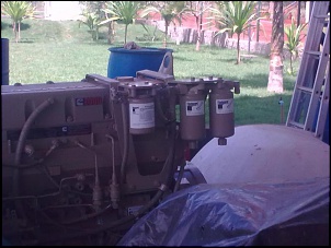

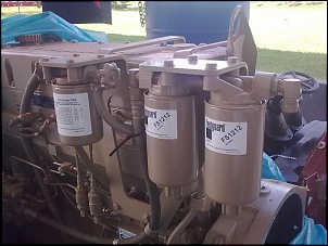

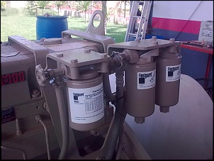

    Anexo algumas fotos de uma pequena máquina que trabalhamos, onde verá a preocupação do fabricante, com este aspecto(filtragem de combustivel), e mesmo assim nós aqui da revenda, recomendamos e colocamos , uma "filtragem extra".
    Ah, a máquina da foto, pra quem não conhece, é um CUMMINS M11(10,8 Lt. 330Hp@ 2100 RPM 167Kgf/m@1200RPM), que usamos nas colheitadeiras de cana. Notem nas fotos, que os dois filtros iguais são de combustivel(diesel), e o menor, na frente dos dois, é um auxiliar de lubrificante.
