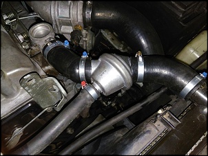

    Boa tarde pessoal sou novo aqui no fórum e novo também em 4x4 sou mecânico de auto mais não trabcom diesel ,e gostaria de deixar minha experiência .
    Recentemente comprei uma Pajero full 2005 3.2 hpe , depois de muita procura achei uma no preço que queria e estado de conservação adequado , quando fui comprar ela estava com problema de aquecimento o antigo dono me deu um desconto e resolvi encarar,pois tive que trocar o cabeçote coloquei um da mdo mesmo só q mesmo assim não estava satisfeito com a temperatura ainda trabalhando no meio mais uma coisa que me intrigante é que a mangueira de cima muito quente e a debaixo praticamente fria (sintoma de válvula termostática) comprei uma nova original pois não mudou nada ,pois examinando o sistema de circulação concluí que não fazia sentido a válvula trabalhar na mangueira de baixo do radiador porque o radiador sempre vai estar gelado pois a ventoinha vira direto e a válvula só abriria quando o motor estivesse derretendo .
    O que eu fiz ! Retirei a válvula termostática original e coloquei uma na mangueira de cima do radiador ficou perfeito a válvula abre passa a temperatura para o radiador e ele esfria a água para o motor agora está ocorrendo a troca de temperatura. Desculpa pelo tamanho do Post obrigado

  • #225
    26/11/2016
    Limeira/SP
    2
    Pajero Sport Esquentando-whatsapp-image-2016-11-27-16.17.13-1-.jpgPajero Sport Esquentando-whatsapp-image-2016-11-27-16.17.13.jpgPajero Sport Esquentando-whatsapp-image-2016-11-27-16.17.14.jpgPajero Sport Esquentando-whatsapp-image-2016-11-27-16.17.20.jpg
    Boa tarde, foi utilizado uma válvula termostática da F1000 91 de 71 graus a reta e um espigão de 0.5 polegada.
    Segue as fotos.
    Qualquer dúvida estou a disposição.

    Boa noite,
    Estou querendo fazer esta modificação em minha pajero sport 2.5 2007 só queria tirar uma dúvida qual a função daquela mangueira mais fina?

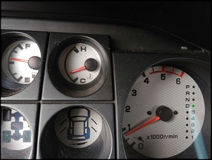

    Bolhas no suspiro do reservatório nao sao trincas no cabeçote. A agua evapora e vira vapor. Daí as bolhas. O motor Mitsubishi foi desenvolvido p países em que a neve é frequente. O marcador do painel nunca, mesmo empurrando com o dedo, nunca saiŕá do meio. E o problema acontece nao só na estrada onde o motor é mais exigido, mas em subidas onde o motor gira mais alto e o sistema falho de arrefecimento não recebe o vento gelado dos países onde se neva. O uso do ar condicionado piora pq o condensador esquenta absurdamente e transfere o valor tpdo pro radiador de água por estar à frente e bem próximo. Faça o teste. Na estrada numa descida longa em alta velocidade, olhe o ponteiro da temperaturtemperatura chegar quase no 0 e na cidade, ligue o ar no máximo e deixe o carro parado por uns 20 minutos ou andando devagar. Depois desligue o motor é espere uns 30 segundos pra ouvir as bolhas saindo da mangueira. Algumas vezes até água foge do reservatório. O problema é que o motor foi produzido p funcionar com a água dentro em 110 graus pq a temperatura ambiente de até 10 graus negativos manteriam a carcaça do motor em 60 graus e a água do radiador 60 graus. No Brasil isso é inviável. Ou seja vai ferver o tempo todo.
