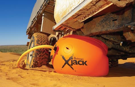

    Quanto ao uso do macaco, a situação enfrentada por vc é bastante comum. Nesses casos, o curso de elevação do macaco original é insuficiente. Vc pode optar por um macaco hidráulico (tipo garrafa) de dois estágios, mas lembrando-se de levar uma base larga (uma tábua de madeira) para servir de apoio. Há também macacos infláveis, tipo bolsa de ar que se enchem com o gás de escape do veículo, capazes de erguer até 3 toneladas (vide fotos).

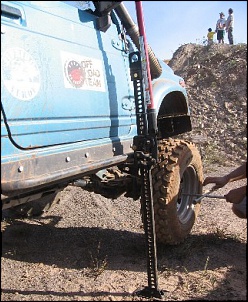

    Vc deve estar se referindo ao macaco Hi-Lift, que pode ser usado em algumas situações como "talha" ou "guincho".
    No seu caso, o Hi-lift terá pouca serventia, pois o veículo deverá necessáriamente estar preparado com pontos específicos onde o macaco será posicionado (pára-choques metálicos, rocker-sliders (estribos reforçados).
    O Hi-Lift é indicado para incursões mais radicais no off-road , do tipo expedições por áreas inóspitas e em terrenos muito acidentados, coisa do tipo Camel Trophy, Rain Forest Challenge, Rubicon, etc....

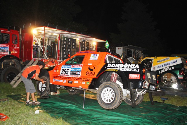

    Se fosse uma ferramenta de resgate realmente insubstituível, todos aos carros e caminhões no Rally Dakar usariam, certo? E não é o caso. Nessa prova a maioria usa macacos hidráulicos de longo curso acoplados ao chassis, ou no caso dos caminhões, os tais macacos infláveis que citei anteriormente. (Vide fotos e confira vídeo [ame]http://www.youtube.com/watch?v=5AxYE7fFoIY&feature=player_embedded[/ame])

    Há outras marcas também como o ARB Bushranger X-Jack e o Titan, na foto abaixo, ambos importados também.
    Miniaturas de Anexos Miniaturas de Anexos Problemas com o macaco da TR4-dakar_colon_bonache18.jpg   Problemas com o macaco da TR4-valero_spirit_1.jpg   Problemas com o macaco da TR4-rocksamurai.jpg   Problemas com o macaco da TR4-pajero019.jpg
