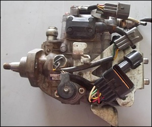

    minha L200 é ano 2010 outdoor hpe...
    mas com quase toda certeza a bomba injetora dela é essa ai da foto direita, cheia de sensores...
    quem controla ela é o modulo? é ela mesmo? afinal é semi eletronica... estaria ela jogando muito combustivel e prejudicando a queima ideal? ou pouca entrada de ar para a quantidade de combustivel injetado? to meio perdido nisso ai e aqui nenhum mecanico que olha o carro diz saber o que é, quer desmontar tudo e fazer testes em tudo...

    Citação Postado originalmente por jose43 Ver Post
    vou verificar e volto a postar aqui...
    José,
    sobre a rotação, vc tem duas possibilidades: filtros sujos (combustível e ar) ou o sensor de rotação passando informação errada para a ECU (dai vai acontecer de ter queima rica ou pobre).
    ví que vc é de vitória/ es, quando puder, leve a pick up em candotti, fica 1 (ou 2, não lembro) ruas antes de subir a segunda ponte, vindo de viana. peça pra ele passar o scanner e verificar o motivo da variação da rotação. é um dos melhores mecânicos de carros turbinados que conheço.
