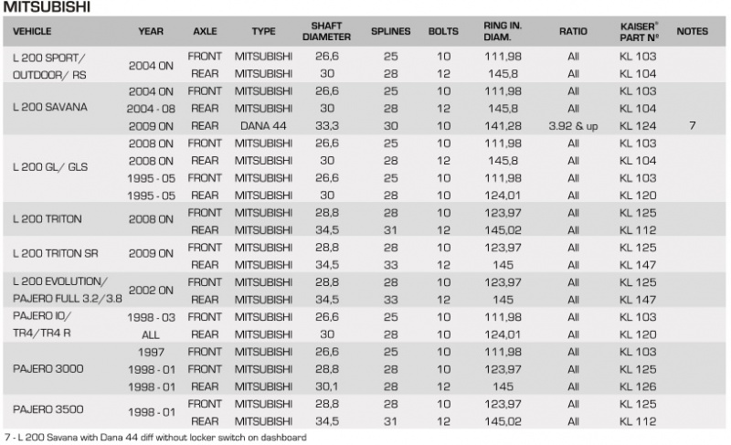

    Boa tarde
    amigo pode verificar que a Kaiser ja fabrica para esta aplicação, eu tenho por encomenda o dianteiro R$ 2.200,00 e o traseiro R$ 2.400,00, um ano de garantia sem limites de kilometragem.

    Esse assunto ja é bem discutido no forum. ARB RD 46 pra trazeira e RD 110 pra dianteira. Ver no site da TECMIM. o preço bloqueio + compressor é perto de 4k. É o preço da felicidade. abcs

    Gostaria de avisar que os blocantes ARB para pajero somente na versão manual. Os blocantes RD46 que servem para a traseira da Pajero 3.0 V6 esta em falta nos Estados Unidos. Estão sendo substituídos por um novo modelo, RD212, que esta sendo feito na Australia este mês.
