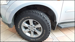

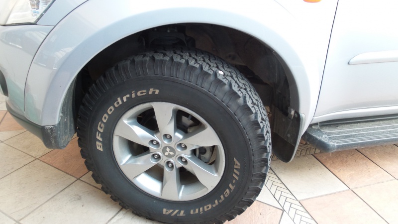

    285 70 R17 fotos
    Seguem as fotos:

    Ando com os Kuhmo 285/70 R17 e to procurando outros agora, aonde achou os michelan nessa medida? são AT ou mais asfalto que terra??

    Comprei na AÇĀO4X4, em Londrina. Sāo Michelin LTX MS2,para asfalto. No 285 nāo encontrei AT.
