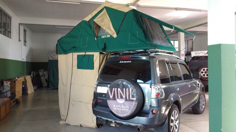

    Estou criando esse tópico para donos da Pajero TR4 modelos atuais (2010/2015), que desejam explorar e discutir modificações necessárias do veiculo para que possa receber; hack, Cab Lights, bagageiro de ferro, barracas dobráveis entre muitos outros auxiliadores de aventuras.
    Meu primeiro 4x4 é a TR4 2014, e quero muito montar uma barraca de teto, mas vejo pouca confiança e possíveis problemas com os hacks que se encontra no mercado e as longarinas originais que não passam muita resistência. Os modelos de barracas são como os famosos sumatra4x4 ou campingworld disponível no mercado.
    Ex em TR4 - Rack IO / TR4-32694469820_01d611604e_b.jpgRack IO / TR4-32949561801_1d031bd4c2_b.jpg(ps: Essa ñ é a minha)
    Alguém obteve sucesso com a colocação de outras longarinas ou hack que comportam bastante peso no teto?

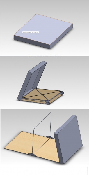

    E sobre a barraca...
    O design da barraca ja mudou.
    Depois de estudar bastante sobre as dificuldades de desmontar a barraca no estilo das sumatras, vi um modelo que unia as vantagens das novas barracas de abertura automáticas com os modelos tradicionais.
    Rack IO / TR4-barraca-teto-aberta.jpg
    Algumas noções sobre o modelo.
    A abertura do tampão cinza é dado por dois braços pneumáticos iguais a do porta-malas nos carros em geral.
    Enquanto a parte interna sera aberta para fora do carro, fixando a haste metálica no centro da peça quando aberta, dando sustentação a lona.
    Dando um total de 2,3M de comprimento por 1,35 de largura.

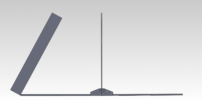

    Montagem lateral
    Rack IO / TR4-barraca-teto-aberta-lateral.jpg
