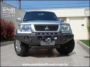

    Saudações a todos ! Sou novato no fórum , tenho uma TR4 2005 e estou interessado em instalar um guincho elétrico ; alguém sabe qual a marca e a capacidade que seriam mais indicados ? Ouvi dizer que seria conveniente trocar a bateria e também o alternador , vocês comfirmam ?
    Desde já ; grato pelas sugestões.
    Tenho num defender 110 um work 12000lbs. Campeão. Bateria de 100 amp e alternador de 70. Tudo original , não troquei nada. Para o TR4 acho que o 8000 ou 9000lbs é mais que suficiente. Marcio
    Popeye, ficou muito bom, so acho que 12000 é grande para tr4, ele deve pesar bem uns 40 kg. O 12000 tira a tr4 de qualquer enrrosco. Tive um tracker diesel mazda e coloquei calços de 2" e pneus yokohama geolander 245/70/16 (que com 4 passageiros pegava quando passava nas depressoes de pista). Acho que 2" tambem fica bom na tr4.

    Boa noite, bom primeiramente vc deve ver o suporte pro seu guincho na fourwheel tem e são muito bons!!! Em relação ao guincho acho que quanto mais leve melhor pois será muito peso na frente e quando vc tiver num atoleiro pode faltar motor. No meu to botando um da warn que pesa 24 kg ainda não ta pronto a montagem!!! Boa sorte

    O anexo e o vídeo não são da minha TR4.

    Antes de ir metendo guincho na viatura pense um pouco....
    Pra qual função vc quer o guincho???? vc faz trilha??? se faz, q tipo... leve, media, pesada.... ou vc quer um guincho pra uso exporádico se por acaso atolar no sítio....
    Não adianta meter um guincho superdimensionado se vc não for usar... ou subdimensionado se teu uso for trilhas... e quando digo trilhas não são uns buraquinhos por aí...
    Pra TR-4, qualquer guincho 8000 vai te atender tranquilamente até trilhas médias e eventuais trilhas pesadas...
    Se realmente for para trilhas pesadas... vai de 9000lb... e nem pense num acima disso na TR-4.... maior besteira....
    Lembre-se q o peso na frente do veículo vai aumentar bem.... portanto recomendo ver os amortecedores e molas.

    Concordo, contigo Paulo, porém devemos lembrar que o guincho é um acessório e portanto pode ser retirado e colocado em outro jipe. A meu ver é um acessório caro e pretendo comprar apenas uma vez (espero), optei em colocar um Hansei 12.000lbs na Tr4, realmente ele pesa e isso me obrigará a redimensionar as molas, porém no caso da troca da viatura por uma maior este guincho cairá como uma luva.
    Como os caras da Four Wheel estrão querendo divulgar a marca paguei no meu R$ 2.600,00, pesquisando sai pelo mesmo preço que um Warn 9.000 !!!!
    Achei um bom negócio ....
    Agora tenhom que testá-lo !

    Bom... mesmo entendendo seu ponto de vista... ainda discordo pq não é bem assim q vejo funcionar as coisas...
    Se vc faz trilha com sua viatura sabe q peso extra faz uma boa diferença na hora do "vamos ver"... e se vc não precisa de tudo isso... não tem pq comprar.... mesmo pq não adianta um 12k se não tiver uma bateria suficiente pra tocar tudo q ele oferece... ou ainda alternador adequado para uma correta instalação....
    Sou totalmente a favor de um correto dimensionamento para cada veículo e uso q vai ter... seu caso é a parte pq vc quer fazer uso do guincho mais tarde e por causa da sua negociação... masssss como vc já comentou... guincho é um acessório, é muito fácil vender um bom guincho em boas condições pra depois investir em outro adequado a nova condição... mesmo pq muito pode acontecer no futuro e não adianta ficar pensando numa escolha escutado um vendedor q muitas vezes sabe muito pouco tecnicamente sobre q vende... (maioria das vezes)
    Outro ponto q se deve considerar e q vc corretamente já comentou... tem de rever a suspa da viatura.... pq o peso na frente da viatura com um guincho e mais a base de um 12k ficam uns 50kg p/+, se for com uso de um parachoque de aço pode chefar até uns 70kg a mais... e isso numa viatura leve como a TR-4 traz consequencias em pouco tempo p/ suspa e afetam muito a frenagem.... principalmete em chuvas... por isso, no uso do dia a dia pode trazer mais incomodo q benifícios...
    Ou seja... é escencial ver primeiro o uso q vc vai ter pro guincho...

    Mas agora tenho que achar umas molas com uma carga maior, o guincho pesa 35 kg, já o suporte deve chegar a 15 kg (50 kg como vc disse).
    Ao procurar mola para ele achei uma do gol 1997 1.6 com ar .....
    ... Vc conhece alguma especificação de mola que alguém tenha usado para este fim??
