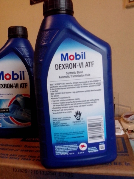

    Troca do ATF da Pajero TR4 - MOBIL 1 Dexron VI - O que acham?
    Prezados: Estou pensando em substituir o fluido da TA da TR4 e no lugar colocar um fluido da MOBIL 1 com especificação DEXRON VI, superior e retro-compatível com as demais especificações DEXRON, conforme o rótulo diz. O que vcs acham?
    Bino
