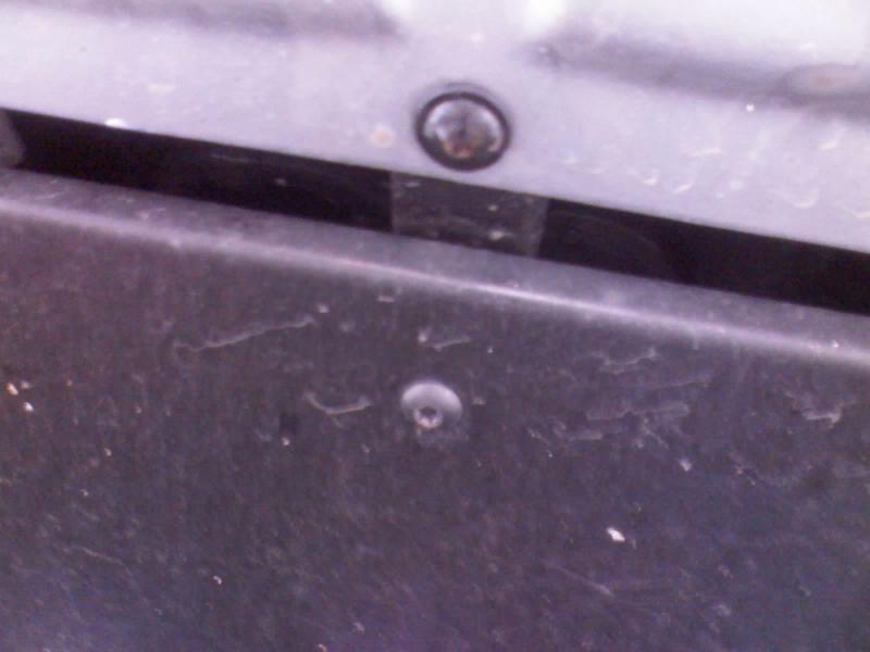

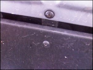

    Olá, esta trepidação e um ruido vem do protetor de carter, na minha 2008 fez isso e levei na mit e eles prenderam um ferro na protetor e no parachoque e 2 parafusos e acabou o barulho, e simples e rapido levem na mit que ele colocam na hora, segue a foto se quizer pode até fazer em casa mesmo.

    Citação Postado originalmente por davidson.cabral Ver Post
    Valeu pela dica!
    Eu não acho que deve fazer isto em casa, mesmo sendo bem simples. A Mitsubishi devia fazer um recall, informando todos os donos destes carros. Isto não deve acontecer com um carro novo!
