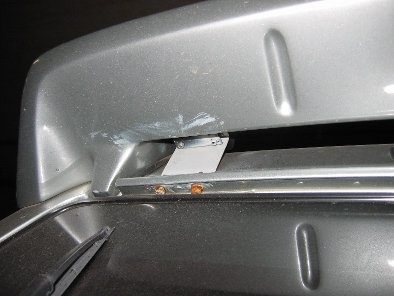

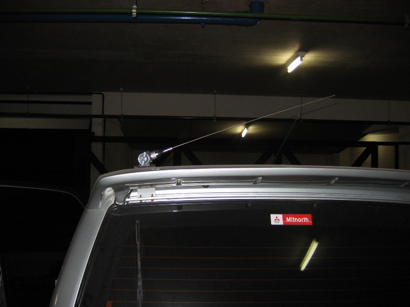

    Olá,
    Eu coloquei uma antena de PY na minha TR4, mas tive que fazer uma gambi. Fiz um suportezinho de metal da largura do suporte de antena da Aquário com o perfil de um colchete "[" com mais ou menos 6cms de altura. A parte de baixo eu furei e parafusei na calha que fica sobre a porta traseira, e na parte de cima eu prendi o suporte da antena. Com isso o suporte da antena ficou na altura do aerofólio da TR. E como a base da aquário te permite baixar a antena, deixo a minha abaixada (na horizontal) até pouco acima da antena do carro (elas ficam se cruzando). O problema é q com o movimento do carro as 2 antenas se encostam e fazem um tok-tok meio chato, vou ver se prendo a do PY com algum suportezinho de plástico, só pra não ficar batendo.

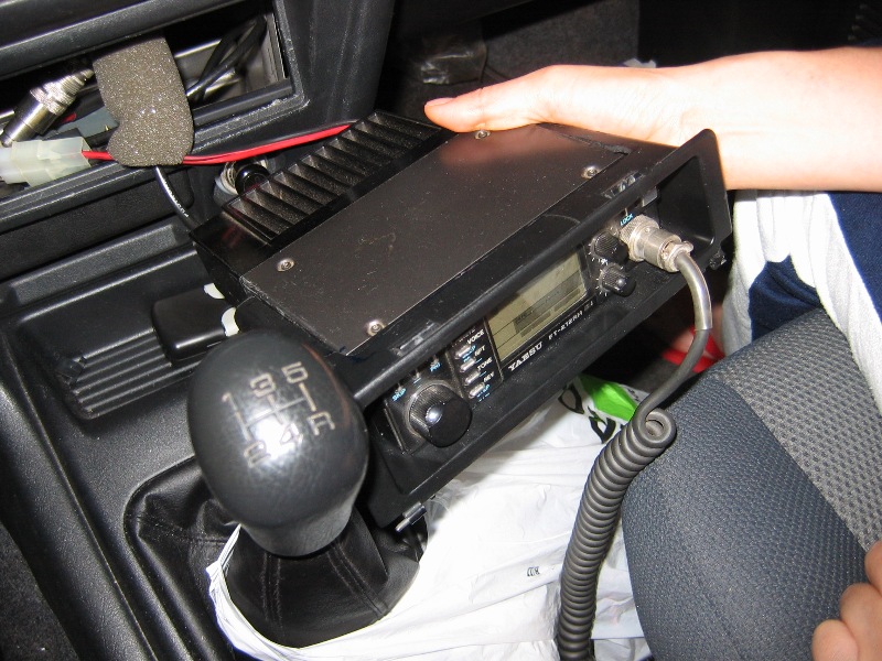

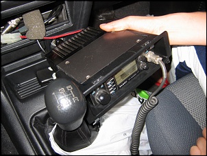

    O Radio é um Yaesu 212RH antigão, mas coube no porta-treco de portinha "quebrável" (rs) da TR. Só que nesse caso, eu mesmo tive que tirar a portinha, cortar o fundo do porta-treco e parafusar o radio nele. Ficou como uma espécie de gaveta (lembra da época do toca-fitas de gaveta??). Só que pra tirar o rádio, tenho que tirar o porta-treco junto. (Só depois que eu descobri q a droga do porta-treco novo, na época, custava 180,00 na concessionária )

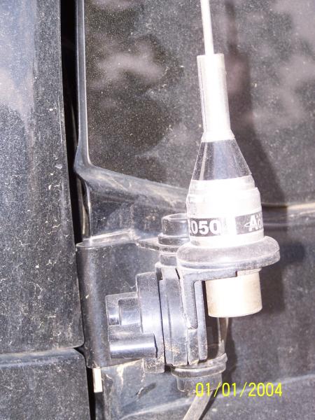

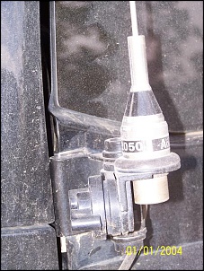

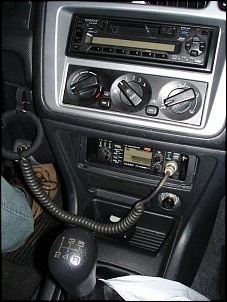

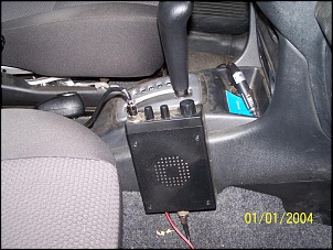

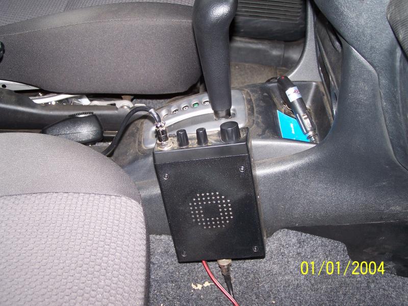

    Meu caro, veja as fotos da instalacao.
    Muito facil
    antena -> na porta trazeira fixado com 2 parafusos (todo radio taxi usa o mesmo suporte nao precisa furar.
    radio -> colado com velcro (nao precisa furar) ao lado da alavanca de marchas
    Miniaturas de Anexos Miniaturas de Anexos -radio-tr4-003.jpg   -radio-tr4-004.jpg   -radio-tr4-005.jpg

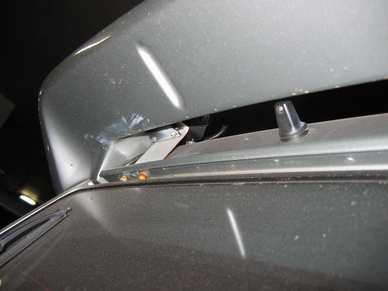

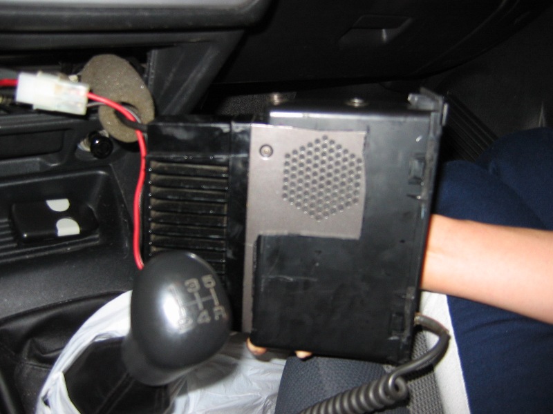

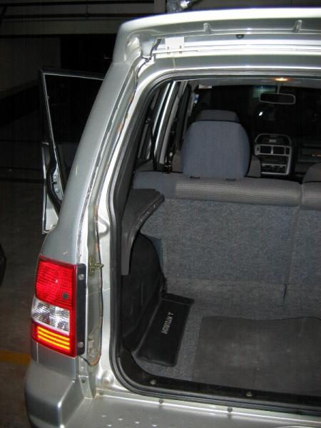

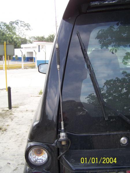

    As fotos...
    Pessoal, aqui vão as fotos do rádio e da gambi pra instalaçao da antena na TR4.
    O porta trecos eu tive que recortar por causa do alto-falante do radio.
    Há uma foto que mostra o caminho do cabo da antena, entrando pelo berço do farol traseiro.
    Também dá pra ver a chapinha em formato de "[".
    A vantagem dessa gambi é que a antena fica no teto do carro, o que melhora a recepção. Com a antena presa na porta traseira, mas mais embaixo, vc vai ter uma perda de sinal. Já fiz esse teste e no meu caso, a qualidade do sinal ficou melhor com uma antena de 1/4 de onda (para o PY essa antena tem cerca de 50cm) presa no teto do que a de 5/8 (cerca de 1,20m) presa na altura do para-choques. Mas isso aqui dá dias de discussão em qualquer roda de radioamadores.. eheheh mas no meu caso, essa configuração foi a melhor.
    Obs. O carro tá sujo. ou melhor, muuuuuuuuuito sujo. Sim, aquilo é um toca-fitas. kkkk (alguém aí tem um Tojo GR-100?? kkk)
    Miniaturas de Anexos Miniaturas de Anexos -dsc02342.jpg   -img_0284.jpg   -img_0285.jpg   -img_0286.jpg   -img_0289.jpg

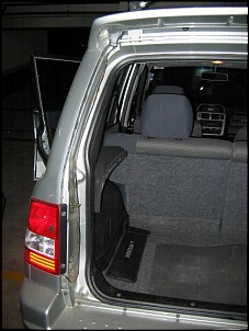

    Mais alguns detalhes...
