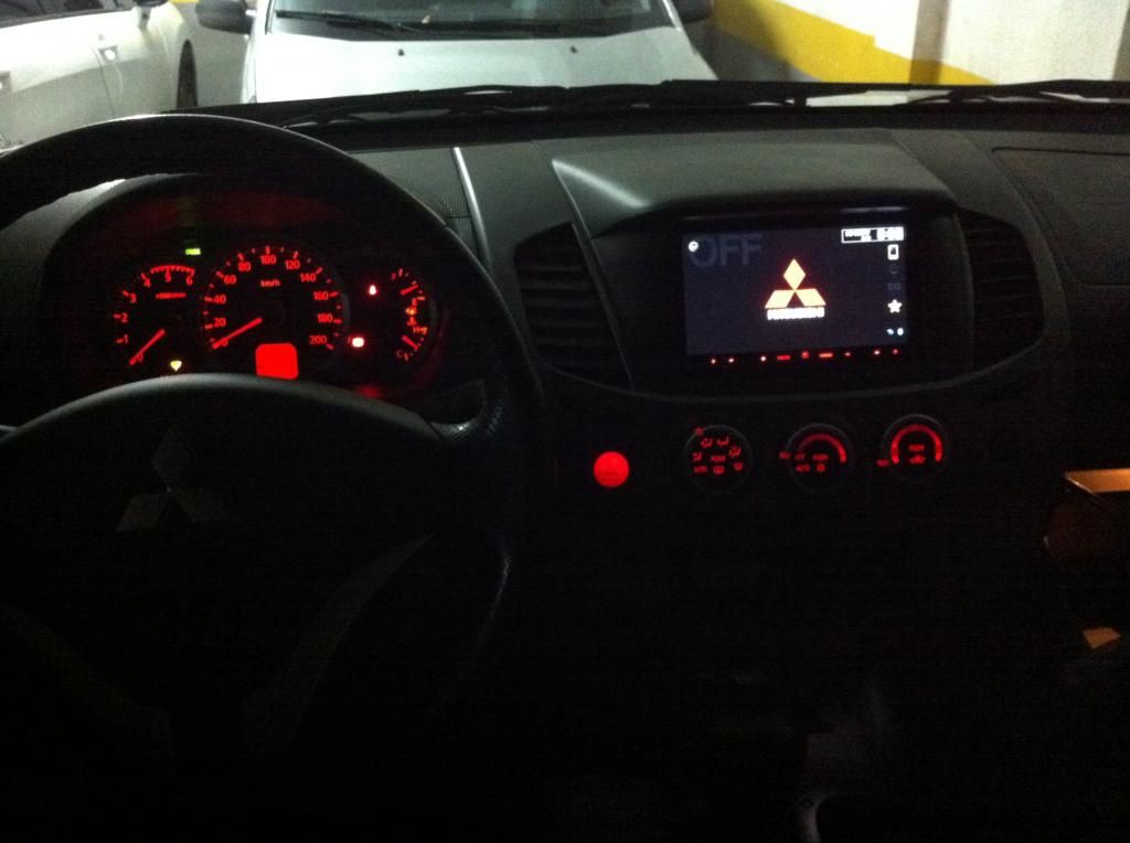

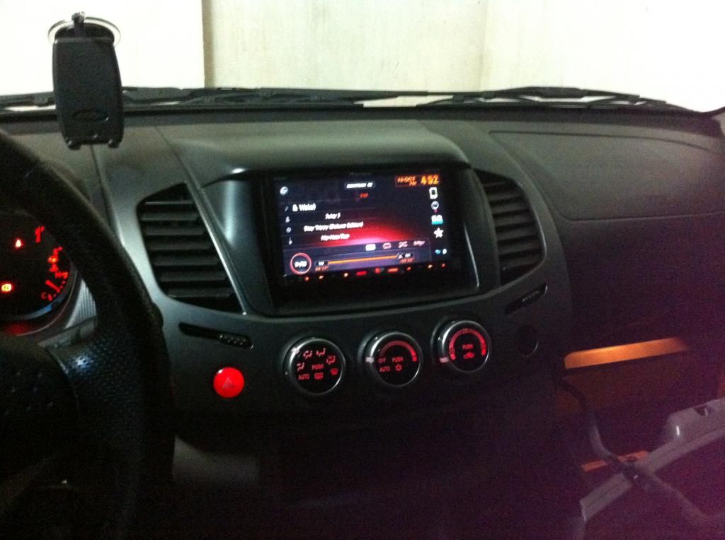

    12/02/2012
    139
    Estou colocando as fotos de quando instalei a minha para dar uma idéia, a tela é um pouco maior porque os botões são menores. Quando instalei ficou meio projetada para fora como na primeira foto, mas depois arrumei e ficou como eu queria. A terceira é o papel de parede que fiz, com base na resolução certa para Pioneer, só colocar em um pendrive e carregar na unidade.
