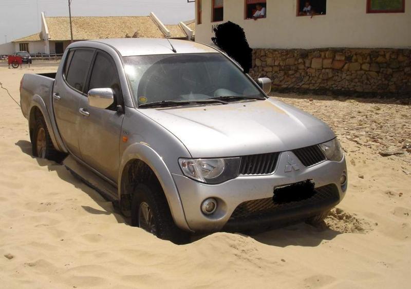

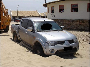

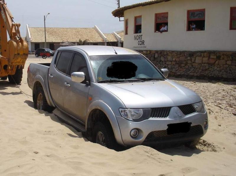

    diferencial com deslizamento limitado da Triton
    Caros foristas, quanto ao diferencial com deslizamento limitado da Triton, confesso q fiquei meio surpreso/decepcionado com o desempenho quando precisei do mesmo.
    Achei sua eficácia um tanto precária em uma atolada q tive na areia. Estava dirigindo na praia em areia firme sem usar a tração, qd passei devagar em areia fofa e começou a patinar. Tracei a picape, não saiu, reduzi e não saiu. O q achei estranho, é q a roda traseira direita não tracionava o tempo todo, enquanto as outras cavavam sempre. Tem umas fotos da Triton atolada e dá pra ver bem q a traseira do lado do passageiro tá bem mais alta q do outro lado. Parece q ela não patinava como as outras. Não sei se fazia força, mas parece q não. As fotos q tirei foi com o carro ja parado, depois de um pouco de luta, esperando uma escavadeira q tinha por perto vir rebocar. Não quis diminuir a pressão dos pneus pq o reboque tava fácil. Mas eu acho q teria saído se diminuisse a calibragem.
    Tenho uma forte impressão de q se fosse a Outdoor com seu bloqueio de diferencial, desatolaria bem mais fácil.
    Dêem uma olhada nas fotos e pelas imagens, digam o q acham. É assim mesmo o funcionamento deste tipo de diferencial traseiro??

    Sim Rodrigo... LSD é bem inferior ao bloqueio.
    Abs,

    uma pergunta aos companheiros foristas
    é possivel instalar um bloqueio igual ao da outdoor na triton??
    seria em paralelo ao lsd??
    seria tirando o lsd e colocando o bloqueio???
