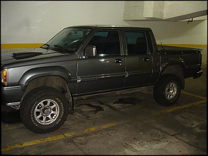

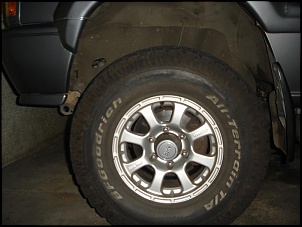

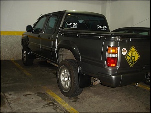

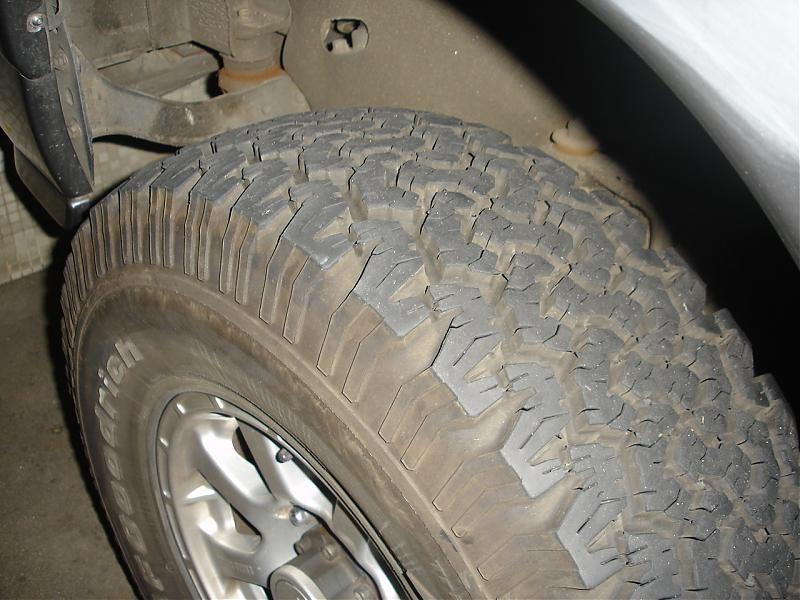

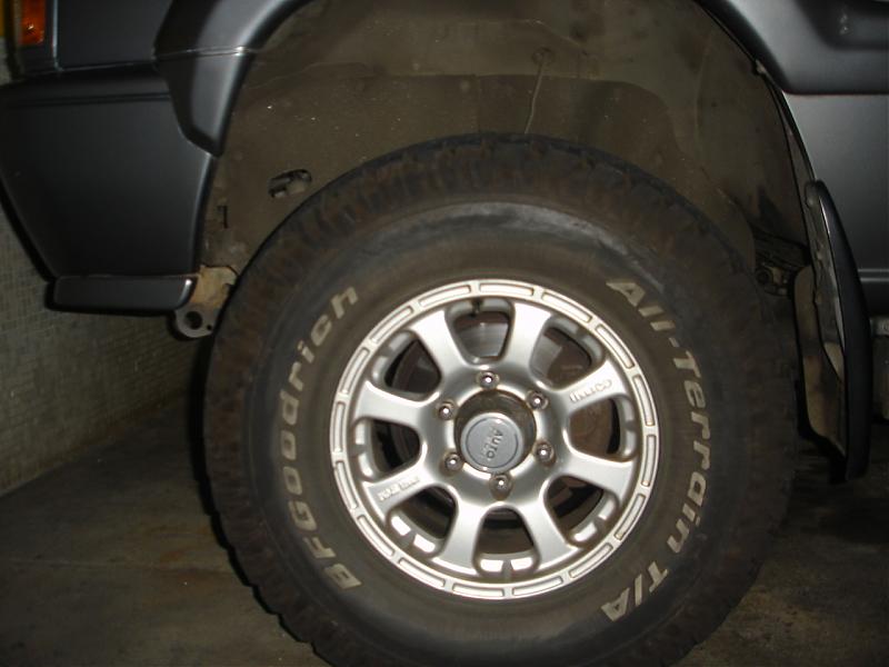

    Ai vão as fpotos que prometi.
    A ultima foto (a direita) é pra mostrar que depois de 15.000 km rodados, o pneu continua a parecer novo, pois tem mais de 15mm de profundidade de sulco.
    Miniaturas de Anexos Miniaturas de Anexos L-200 "Quadrada" 87CV-dsc03186.jpg   L-200 "Quadrada" 87CV-dsc03187.jpg   L-200 "Quadrada" 87CV-dsc03188.jpg   L-200 "Quadrada" 87CV-dsc03190.jpg

    Sabia que o BF era bom mas sua foto me fez superar as minhas expectativas! Muito bom.
