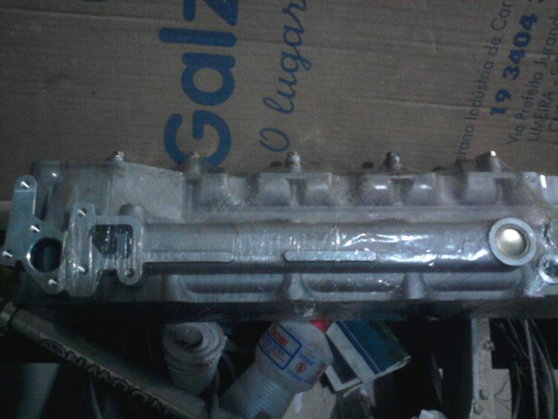

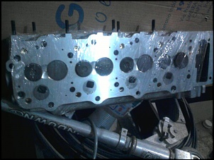

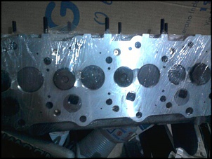

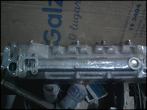

    ela esta com 230 km eu acho o antigo dono já tinha feito esse motor eu não sei como ele fez
    digo isso porque as vezes o cara não quer gastar pra vender ele disse q gastou r$8.000,00
    sera eu e o mecânico achamos q foi mau montado por q tinha uma junta do coletor fora do lugar
    agente acha q foi isso q fez trincar o cabeçote.
    ai vai as do novo montado
