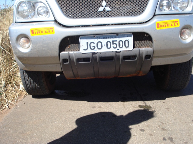

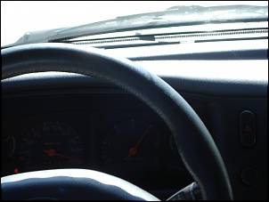

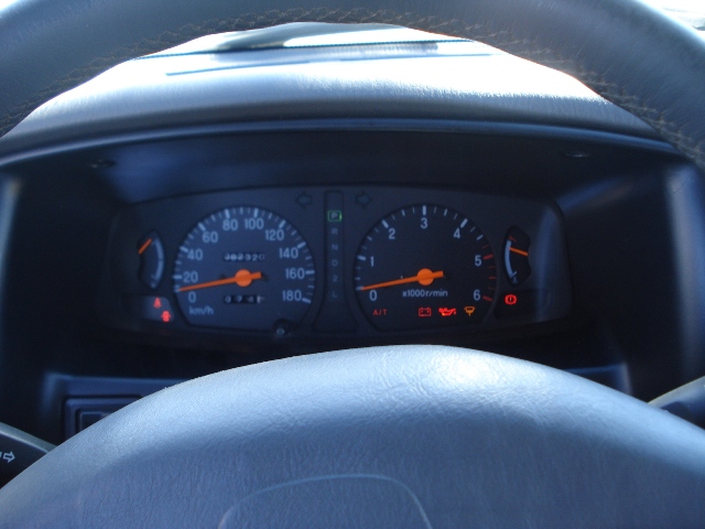

    Voltando ao assunto "Quente" das L-200..
    ... Mais uma viatura entra para o time L-200 HOT.
    Voltando do MMS - Etapa de Bêrlandia, hoje .. entre Catalão e Campo Alegre .... em velocidade de cruzeiro (vide fotos) .... logo depois o que acontece???? .... FERVEU !!!!!!!!!
    Estavamos, EU, Rezende, Loyer e o Toninho pai do Loyer em uma L-200 Sport HPE Automática 2003/4. A temperatura foi no vermelho.
    Esperamos ela "esfriar" (A foto do painel foi tirada a mais de 5 minutos depois q desligamos o motor da L-200) ... terminamos de degustar o chimarrão .. e voltamos para a estrada né tchê !!!

    Pequeno,
    Só acho q vcs não deveriam ter desligado o carro. Deveriam ter parado e deixado ele funcionando em marcha lenta.

    Alexandre .... desligamos mas deixamos a ventuinha do interccoler ligada.
    Não podiamos deixar mais tempo ligada pois tava começando a ferver.

    Alê tem razão, você só deve desligar o veículo se este não tiver mais óleo ou água no sistema, no contrario deve deixar o motor em marcha lenta, pois a água estará circulando, bem como o óleo, o que ajuda a baixar a temperatura e não prejudica mais o motor...

    Desligando, a água pára de circular e a água quente dentro do bloco não vai para o radiador, fica no bloco, fervendo.
    Tanto que em caminhões e tratores, após viagens e/ou trabalhos onde o motor foi muito submetido, deixa-se funcionando para a água circular e esfriar.
    Só é valido desligar imediatamente se furar uma mangueira ou vazar toda a água.

    Agora vou fazer meu comentário. Sacanagens e brincadeiras a parte, a L200 QUASE FERVEU PORQUE O LOYER FOI BRAÇÃO MESMO.
    Estávamos viajando a uma velocidade de +/- 160km/h quando vimos uma competição de motocross perto da cidade de Catação/GO (inclusive onde é a fábrica da MIT), nesse momento o Loyer parou a picape e imediatamente desligou o motor. Em outros momentos comentamos com ele que não deveria fazer aquilo, pois com a velocidade de cruzeiro que estávamos seria prudente deixar a picape em marcha lenta por alguns bons segundos ou até mesmo minutos. Aí o zé mané do Loyer diz que não precisa e tals, pois na Toyota SW4 não fazia isso, então a L200 é que não presta mesmo.
    Quando comentamos com ele que os motores 3.0 antigos da Toyota rachavam o bloco se ele fizesse aquilo, (inclusive foi o Serjão que comentou com a gente em outra oportunidade) ele disse que nunca tinha ouvido falar.
    Por essas e por outras que ainda digo que nunca ví um L200 ferver, a não ser por esses brações mesmo. Né não Loyer? Assume aí bração.
    Pequeno seu sacana, fale a verdade logo. Fomos e voltamos e inclusive nessas velocidades a L200 A/T é muito mais econômica do que as MT. O giro é muito mais baixo em altas velocidades.
