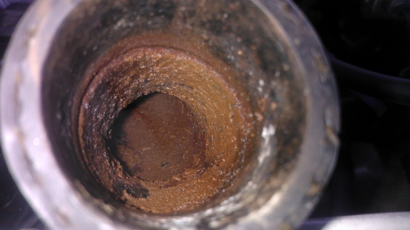

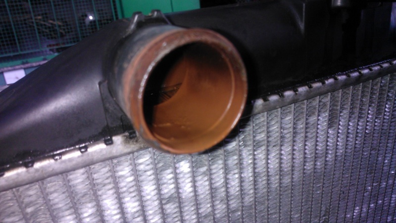

    Veja como ficou o radiador e a mangueira superior do mesmo da minha ex SW4 DEPOIS de uma limpeza em oficina especializada.
    Uma porcaria!
    Sim, depois da limpeza.
    Troquei tudo, antes que desse problema.
    Também segue foto do aditivo que coloquei. Ele é anti-fervura e anti-congelante, homologado pelo INMETRO.
    E olha que a troca foi um só dia antes de fazer uma viagem para Argentina e Chile.
    Não gosto de fazer reparos em véspera de viagens, pois algo pode dar errado e você estará longe para resolver.
    Mas vendo o radiador antigo daquele jeito e ainda meio umedecido por fora, fiquei preocupado.
    Felizmente, deu tudo certo.
    Sugiro trocar de radiador, para que tenhas uma eficiente troca de temperatura.
    Além disto, verifique bem a questão do cabeçote, pois, pelo teu relato, acredito em problema maior com a viatura.
