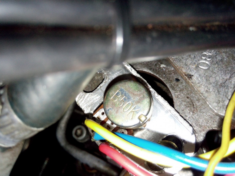

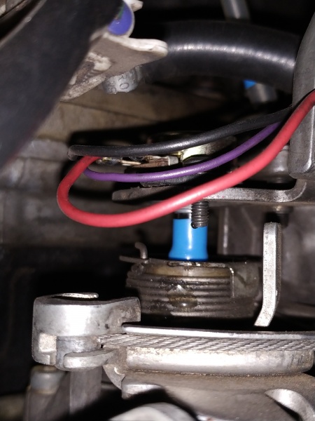

    Informação importante: O sensor TPS ou LPS, nada mais é do que um potenciômetro, ou seja, um resistor variável, conforme pode ser observado na foto do meu post original (12/03/19).
    Solução:
    Remover o TPS (sensor que fica sobre a bomba injetora, conectado ao cabo do acelerador) e instalar em seu local um potenciômetro conforme a foto abaixo:
    Meu sensor:
    Anexo 566723
    O potenciômetro deve ser do tipo linear e seu valor pode variar. Eu utilizei 10 [kOhm], porém o colega Antônio (amdiniz) tem uma contribuição nesse post, segue seu relato: "...fiz vários testes, primeiro determinei o ângulo de giro para alcançar de 400 a 1000 [mV], logo de 0 a 6,8 [kOhm], dai foi moleza, regra de três simples, tinha as posições originais, bastava achar um potenciômetro com esta medida e ângulo de giro, 50 [kOhm] fechou certinho, dá até para variar um pouco para a marcha alongar ou encurtar a gosto".
    Sensor do colega Antônio:
    Anexo 566724
    O ajuste do sensor varia conforme o modelo do motor: 4M41 é diferente do 4M40 por exemplo:
    Para fixar o sensor na parte do atuador do acelerador, utilizei um pedaço de mangueira PU (mangueira de ar comprimido utilizada na indústria ou em sistemas de freio de caminhão), mantendo a parte plástica que fica sobre o atuador que já possui o encaixe correto e corpo cilíndrico, outras formas podem ser aprimoradas.
    Foto do sensor em vista lateral:
    Anexo 566725

    Postado originalmente por Rubens Walmorbida Neto Ver Post
    Prezados colegas!
    Desculpem a demora em reportar a solução desenvolvida.
    De forma a contribuir com os demais colegas que tem o mesmo problema, segue informações que poderão lhes ajudar:
    Solução:
    Meu sensor:
    Anexo 566723
    Anexo 566724
    Anexo 566725
