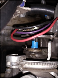

    Bom dia pessoal,sou novo aqui no forum e eu pesquisei muito sobre esse problema desse sensor tps que existe nas pajero sport ,recentemente adquiri uma e por felicidade veio com esse problema desse sensor tps, ai fui a luta pra tentar resolver isso e com muito esforço e ajuda de vários conhecidos consegui resolver ,consegui desenvolver outro sensor q substitui esse tps ,o que desenvolvi não vai mais em cima da bomba injetora e meu carro ficou ate melhor pra andar,agora ela ta engatando todas as marchas com o giro menor e em pequenas velocidades ex:a 60 km ela ja engata 4a e ficou até mais econômica, na cidade ela fez 9km por lt andando sem apertar muito,e existi sim um meio de substituição pra esse sensor.Sou de Goiânia e se quiser entrar em contato meu zap é 62992781079

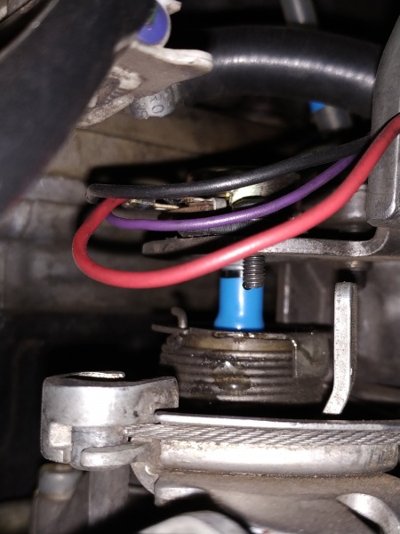

    Prezados colegas!
    Desculpem a demora em reportar a solução desenvolvida.
    De forma a contribuir com os demais colegas que tem o mesmo problema, segue informações que poderão lhes ajudar:
    Informação importante: O sensor TPS ou LPS, nada mais é do que um potenciômetro, ou seja, um resistor variável, conforme pode ser observado na foto do meu post original (12/03/19).
    Solução:
    Remover o TPS (sensor que fica sobre a bomba injetora, conectado ao cabo do acelerador) e instalar em seu local um potenciômetro conforme a foto abaixo:
    Meu sensor:
    Sensor Lps / Tps (potenciometro) Pajero Motor 2.8 4m40-img_20190322_213228.jpg

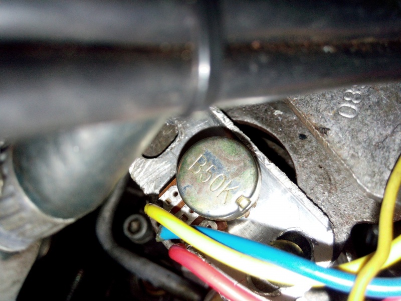

    O potenciômetro deve ser do tipo linear e seu valor pode variar. Eu utilizei 10 [kOhm], porém o colega Antônio (amdiniz) tem uma contribuição nesse post, segue seu relato: "...fiz vários testes, primeiro determinei o ângulo de giro para alcançar de 400 a 1000 [mV], logo de 0 a 6,8 [kOhm], dai foi moleza, regra de três simples, tinha as posições originais, bastava achar um potenciômetro com esta medida e ângulo de giro, 50 [kOhm] fechou certinho, dá até para variar um pouco para a marcha alongar ou encurtar a gosto".
    Sensor do colega Antônio:
    Sensor Lps / Tps (potenciometro) Pajero Motor 2.8 4m40-img-20190405-wa0011.jpg
    O ajuste do sensor varia conforme o modelo do motor: 4M41 é diferente do 4M40 por exemplo:
    Para fixar o sensor na parte do atuador do acelerador, utilizei um pedaço de mangueira PU (mangueira de ar comprimido utilizada na indústria ou em sistemas de freio de caminhão), mantendo a parte plástica que fica sobre o atuador que já possui o encaixe correto e corpo cilíndrico, outras formas podem ser aprimoradas.
    Foto do sensor em vista lateral:
    Sensor Lps / Tps (potenciometro) Pajero Motor 2.8 4m40-img_20190322_213359.jpg
