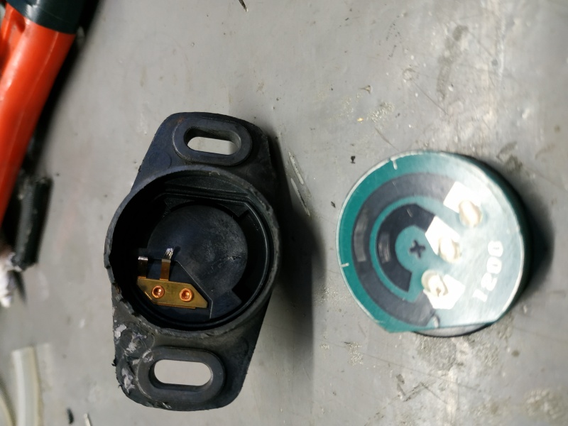

    Olá querido, você tem a solução? estou penando com isso. Não encontro a peça e já vi sugestão de adaptação, porém não sei se é isso mesmo. Troquei o cambio e não resolveu
    Citação Postado originalmente por Rubens Walmorbida Neto Ver Post
    Post antigo esse mas creio que deva compartilhar minha experiência com o LPS da minha viatura. Apresentava o mesmo defeito já sitado, alterações na rotação e trocas descontroladas.Testei o LPS e como estava com defeito resolvi abri-lo. Antes de mais nada friso que trabalho com eletrônica/elétrica. A imagem mostra o que ocorre no sensor devido o desgaste do uso normal, que é inevitável (quebra de uma "escova" e desgaste da trilha resistiva). Desenvolvi uma solução que estou testando no carro a três semanas, por enquanto está tranquilo, andamento apenas em área urbana. Logo vou para estrada e veremos o comportamento.
    Anexo 564949
