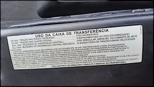

    Geralmente, na porta do motorista tem um adesivo que mostra todas as situações e como se deve utilizar a tração...
    Vou tirar uma foto e depois te mando.

    Segue a foto que havia comentado...
    Espero que ajude a elucidar suas dúvidas.

    Poxa Airton muito obrigado pela dica. A minha não veio com isso.
    Vou tentar fazer um adesivo parecido. Tem como me passar as medidas de altura e largura dele?
    Outra coisa, no caso do cambio AT, eu só posso usar a reduzida com bloqueio estanto no "L" do câmbio?
    Obrigado!

    Só com o L acionado... o "L" limita o câmbio a 1º marcha...
    Vou tirar as medidas... mas acho que existe esse adesivo pra vender... já vi no Mercado Livre uma vez...
