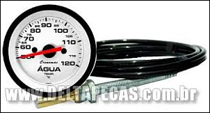

    Essas referência de 1/4, 1/2... nos termômetros originais são muito imprecisas. Nos carros velhos as incrustações e más conexoes elétricas falseiam a indicação. Nos carros novos é pior ainda, pois as fábricas programam para não apontar pequenas variações (para não haver reclamação no período de garantia) e só subir quando estiver realmente fervendo. Tive uma TR4 que o termômetro era tão estático que parecia um adesivo plástico de painel de velotrol de criança.
    Um dos melhores investimentos que se pode fazer é pagar 160 dilmas num termômetro macânico (que os antigos chamam de mercúrio).
