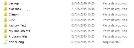

Olá pessoal, boa noite.
Estou com um problema e gostaria de saber se alguém poderia me dar uma luz.
Ao tentar fazer o backup para o desbloqueio e atualização da NX700b o procedimento não iniciava.
Tentei algumas vezes, com um cartão de 32 e um de 2.
Em uma das tentativas, mesmo não aparecendo nenhum processo, o cartão de 32 estava com os seguintes arquivos:
Anexo 506447
Tentei uma vez mais, agora com o cartão de 2.
Dessa vez apareceu o procedimento, que dizia para não retirar o SD e nem desligar a chave. Contudo, foi muito rápido e logo apareceu a mensagem para retirar o SD junto com uma mensagem de erro.
Depois disso o GPS e o conteúdo do Telefone não apareceram mais.
Somente agora, neste fórum, vi que o Winrar deve ser em uma versão não superior à 3.93.
Recorro à experiência de vocês.
Alguém teria alguma indicação para tentar solucionar esse problema?
O conteúdo de backup seria esse mesmo? Ele está completo?
Caso esteja, alguém já fez a restauração, e poderia me passar o procedimento?
Caso não, é possível usar a restauração de outro aparelho? E nesse caso, alguém poderia me ceder a sua restauração?
Desculpem o excesso de solicitações,
