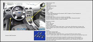

    Kit Multimidia com tablet-projeto-kit-multimidea.jpg Na imagem e possivel ter ideia do que estou pensando em fazer em meu Focus GLX.
    Olá Marcelo, muito bacana isso que você fez. Não sei o porque os instaladores de som não fazem esse tipo de coisa.
    Preferem vender centrais multimideas com pouquissimos recursos por R$2700,00. Eu estou pensando em fazer algo parecido
    também. Peguei varias dicas com sua solução e tenha outras também para contribuir para a comunidade interessada como pode ser visto na imagem que eu enviei.
    Tenho algumas dúvidas também em relação a sua solução. Vamos a essas dúvidas:
    1) Qual o Adaptador OBD2 / Bluetooth ELM327 que você comprou? Qual que funciona com o meu carro: Focus 2012 GLX.2.0.?
    Costumo compra no Deal Extreme, gostaria de saber o fabricante e modelo exato para que eu não tenha surpresas desagradaveis.
    2) As conexoes bluetooth do tablet com o OBD2 e com o rádio Pionner funcionam juntas. Ou ficam apenas emparelhadas por
    bluetooth e você precisa conectar uma ou outra de cada vez? Resumindo o som sai ao mesmo tempo que você monitora os dados do carro?
    3) A conexão do tablet com o celular também é por bluetooth certo? Também funciona junto? Durante a chamada toca no som do carro ou apenas no som do seu celular? Após atender a chamada é utilizado o microfone do tablet ou do celular?
    4) No software LLama tem opção de desligar total o tablet? Pois assim evita que a bateria se descarregue completamente quando ficar muito tempo sem ligar o carro. É claro que fica o incoveniente de toda hora que liga o carro o tablet precisa ligar e isso demora um pouco .
    5) A unica coisa que não achei ninguem comentando é a respeito de instalar camera de ré no tablet. Não encontrei nenhum tablet com entrada de video. Até meu gps de 7 polegada midi japan tem entrada para video. Será que não existe alguma solução. Será que soldar diretamente na entrada de video da tela do tablet através de algum chaveamento? Para que hora veja imagem da camera de ré e outra hora veja a tela normal do tablet?
