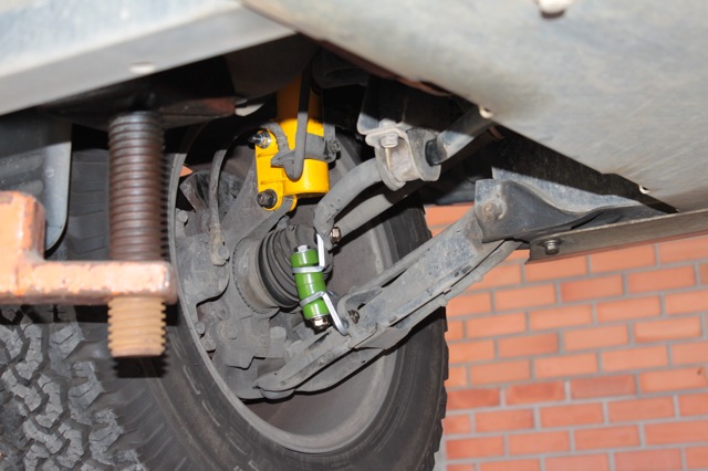

    1 Anexo(s)
    Postado originalmente por TOYOTA1964 Ver Post
    alguém já usou as bieletas dianteiras da ADAMS POLIURETANOS Anexo 491889 queria saber se são boas ou vão danificar algo, as buchas da barra estabilizadora dianteira comprei as originais, mas R$ 600,00 em cada bieleta na MIT fica pesado. meu carro ta com 104.000km TR4 2009 MT.. aguardo informações abraços.
    achei estranho o parafuso apresentado pois pelo que sei os pivòs usados tem uma parte lisa para o encaixe e na foto aparece um parafuso com rosca. isso pode danificar o encaixe na barra estabilizadora ou balança?
    nao sei se esclarece tua duvida mas olha a foto que achei!
    Anexo 491897
