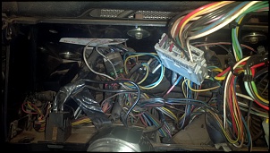

    não achei esse relé na minha VTR. Abri o painel e achei um monte de fio...nem parece que abrimos o mesmo lugar!!!
    Consegue enxergar esse relé no meio dessa zona?
    Wald
    DEFENDER 90 CSW/2001 "AMORZÃO"

    Oi Wald,
    Realmente fica difícil de descobrir alguma coisa ai... Para descobrir onde esta seu relé faz o seguinte: Afasta os limpadores do parabrisa, liga a chave de ignição sem ligar o motor, liga o limpador em modo temporizado e escuta onde o relé esta acionando. Se tiver outro perto e ficar com dúvida é só colocar a mão e sentir qual estrala.
    Pelo que sei as nas inglesas o relé fica na caixa de fusíveis perto do câmbio, mas a sua já é nacional, então deveria ser no mesmo lugar que o meu. Veja se consegue encontrar agora.
    O que coloquei na minha 110 ficou perfeito! Usei muito essa semana que choveu aqui.
    Boa sorte!
    Abs,
    Markus

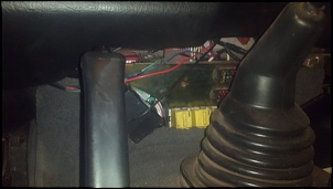

    Aí resolvi (agora a noite mesmo...de curioso...) procurar na caixa de fusível e tchannnn!!! Lá está ele!
    Voltei aqui pra ler as instruções de como regular e volto na VTR pra ver se consigo tirar...tá bem apertado e queria tirar sem ter que tirar aquele painel de fusíveis! Depois posto a foto aqui do local.

    olha o relé escondidinho lá no cantinho...rsrs
    vai dar trabalho...mas como tô sem sono, vou fazer isso agora...ou pelo menos tentar.

    Desisti por hoje. Amanhã...ou melhor, hoje eu tento de novo. O problema está em que o relé está muito duro de sair. Aí não sei se faço mais força ou tem alguma manha...sei lá...tem que apertar algo e puxar.
    Alguém saberia me dizer?
    Wald

    Não tem trava nenhuma, é só puxar.

    Primeiro o relé ficava atrás da caixa de fusível (estranho pq a minha vtr é 2001)
    Depois, pra tirar o relé antigo tive que fazer muita força e fiquei até com medo de quebrar algo. Aí, qdo coloquei o novo, como tinha tirado o cabo da bateria (gosto de deixar desconectado qdo vou mexer em partes elétricas da VTR), eu comecei a montar a caixa de fusível e quando fui testar (após ter colocado o cabo da bateria de novo). NADA DE FUNCIONAR!!!
    Aí tive que desmontar tudo e descobri que tinha que apertar mais o relé.
    Depois foi a luta pra montar a tampa...ufa...e finalmente depois de uma 5 horas (incluindo o tempo que gastei procurando o maldito no painel) troquei o relé.
    Aproveitei pra colar o inversor no cubybox, regular o sensor de temperatura do watchdog, parar o vazamento do fluido de direção (só tive que apertar as abraçadeiras), colar um pedaço que quebrou do painel de instrumentos e ver como vou reclinar mais o banco original (já sei como fazer, mas não tenho a ferramenta. Amanhã vou levar num lugar e pedir pra eles fazerem pra mim). Ufa...
    Wald
