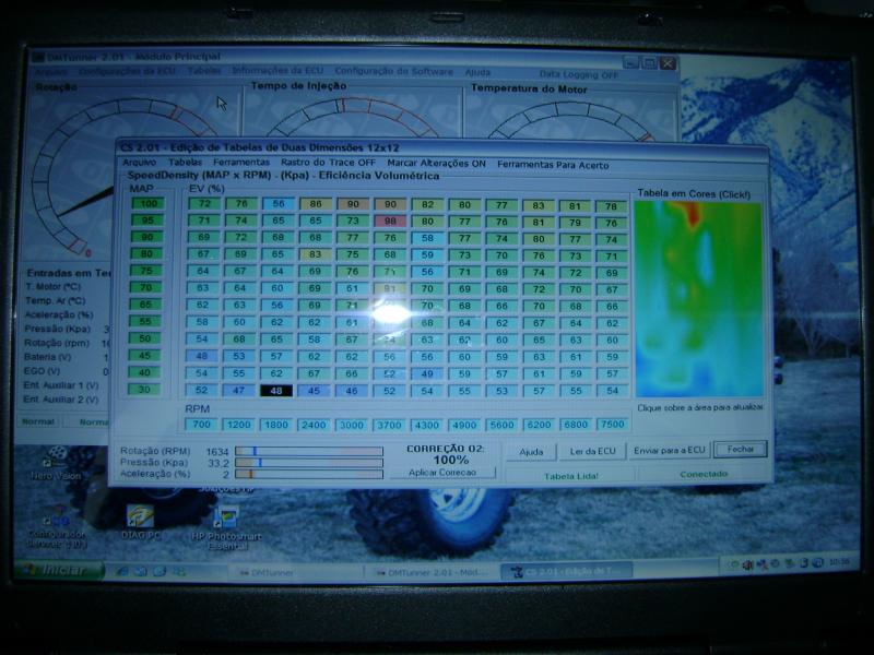

    Olá, carros jipeiros, eu mais dois ex-cologas de faculdade desenvolvemos um sistema de injeção eletrônica totalmente programável. No estilo da injeção motec. Como tenho oficina e trabalho muito com adaptação em jeep acabei instalando os primeiros protótipos em jeeps.Fizemos um cj-5 com motor ap2.0 com nossa injeção e ficou D+. O sistema é bem simples, funciona com qualquer corpo de borboleta, basta que tenha um TPS, um sensor de temperatura de água, temp. de ar é opcional, sonda lâmbda, o sensor map é interno ao módulo e funciona também com pressão até 2 bar, ou seja , pode ser usado em motor turbo. O sistema de ignição pode ser deixado o original, ou usar as saídas do nosso módulo, normalmente usamos a bobina que possui um driver de potência acoplado, (tipo da kombi com injeção), o tempo de carga do primário da bobina pode ser regulado, assim consegue-se uma ótima faisca. Os mapas de ajuste são bem fáceis de serem montados, e consegue-se uma otimização do gerenciamento do motor, buscando grande potência com economia de combustível. Vou postar mais fotos dela em funcionamento. A foto abaixo é do visual que temos dela no micro em funcionamento. Para sua programação é necessário apenas um pc com entrada serial. O módulo é bem pequeno, pouco maior que uma cx de cigarros.

    Olá, bom como já expliquei um pouco, com esta injeção podemos injetar qualquer motor, num bf bastaria por exemplo colocar um TBI de Kadet com um bico, o acionamento da injeção poderia vir do distribuidor, funciona até com platinado. É importante manter uma certa coerência na escolha dos bicos injetores, por exemplo, não usar bicos de gol 1.0 num motor 4.1 a álcool. Devemos também usar uma bomba elétrica compatível com a pressão de trabalho. Inicialmente venderemos as centrais pré-programadas, como é isso? Funciona assim: o cliente informa em que motor vai instalar, e alguns dados "teóricos" como rotação de marcha lenta, potência estimada, volume do motor, rotação e torque máximos, assim podemos gerar através de um software as tabelas básicas para a injeção iniciar o funcionamento. Depois o cliente vai alterando os parâmetros como achar conveniente. Dentro de certas tabelas a própria injeção possui um algoritmo que escolhe o melhor ajuste para o regime de trabalho do motor, bastando o cliente rodar com o veículo, ou se tiver um dinamômetro fica mais fácil.Para se comunicar com a porta usb basta usar o cabo de adaptação. Em relação aos diesel eletrônico vai ficar para mais adiante pois o sistema de acionamento dos bicos envolve drivers de maior potência,mas não é difícil. Não temos ainda um valor final da injeção mas vamos estudar um valor coerente e que seja acessível a todos, pois estaremos contribuindo para a melhoria da qualidade do ar de nossa atmosfera.

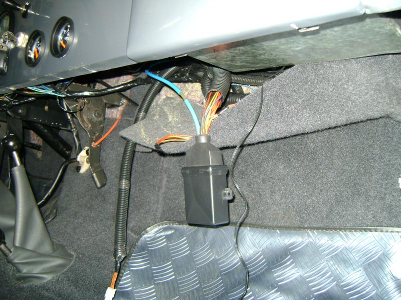

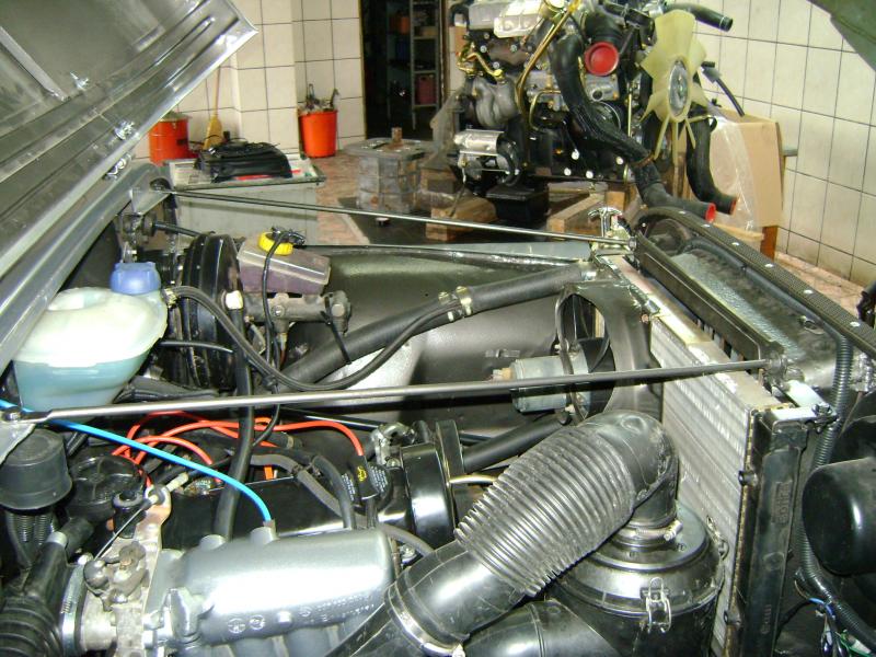

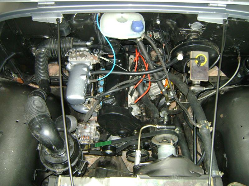

    Estou colocando algumas fotos do cj que coloquei a injeção. Creio que em torno de 30 a 45 dias já teremos algumas prontas para a venda. Ocorre também que as vezes o cliente pode pedir para realizar algumas mudanças na parte de hardware como o tipo de entrada de sinal, que pode ser via sensor de rotação ou fase. Ela também tem algumas saídas que podem ser configuradas conforme a necessidade, tipo o acionamento de um relê para ligar a ventuinha numa temperatura programada ou ainda a colocação de uma válvula para aumentar a lenta na fase fria. O valor da venda vai ficar em torno de mil reais.
    Daniel
    Miniaturas de Anexos Miniaturas de Anexos -dsc00254.jpg   -dsc00256.jpg   -dsc00260.jpg   -dsc00259.jpg
