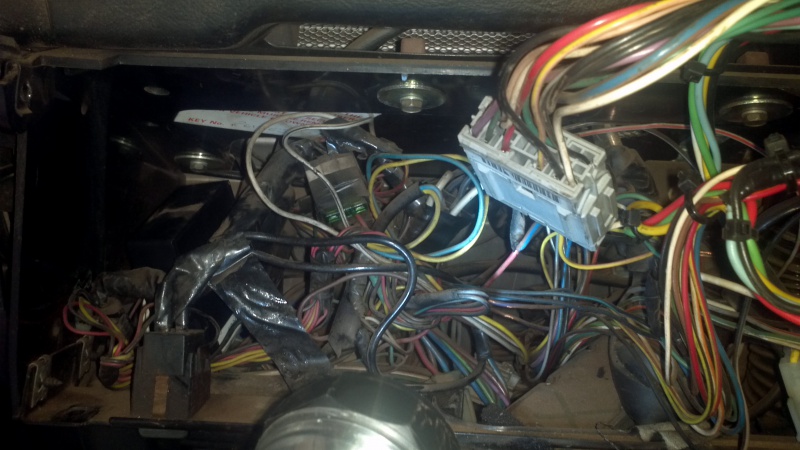

não achei esse relé na minha VTR. Abri o painel e achei um monte de fio...nem parece que abrimos o mesmo lugar!!! :shock:
Anexo 438654
Consegue enxergar esse relé no meio dessa zona? :(

Oi Wald,
Realmente fica difícil de descobrir alguma coisa ai...:putz: Para descobrir onde esta seu relé faz o seguinte: Afasta os limpadores do parabrisa, liga a chave de ignição sem ligar o motor, liga o limpador em modo temporizado e escuta onde o relé esta acionando. Se tiver outro perto e ficar com dúvida é só colocar a mão e sentir qual estrala.
Pelo que sei as nas inglesas o relé fica na caixa de fusíveis perto do câmbio, mas a sua já é nacional, então deveria ser no mesmo lugar que o meu. Veja se consegue encontrar agora.

O rele é o vermelho... era para estar ali.... mas nessa zona tá complicado hein??
Anexo 438686
Pois é...ERA...do verbo não está...seguindo a dica do Markus, não encontrei nada!
