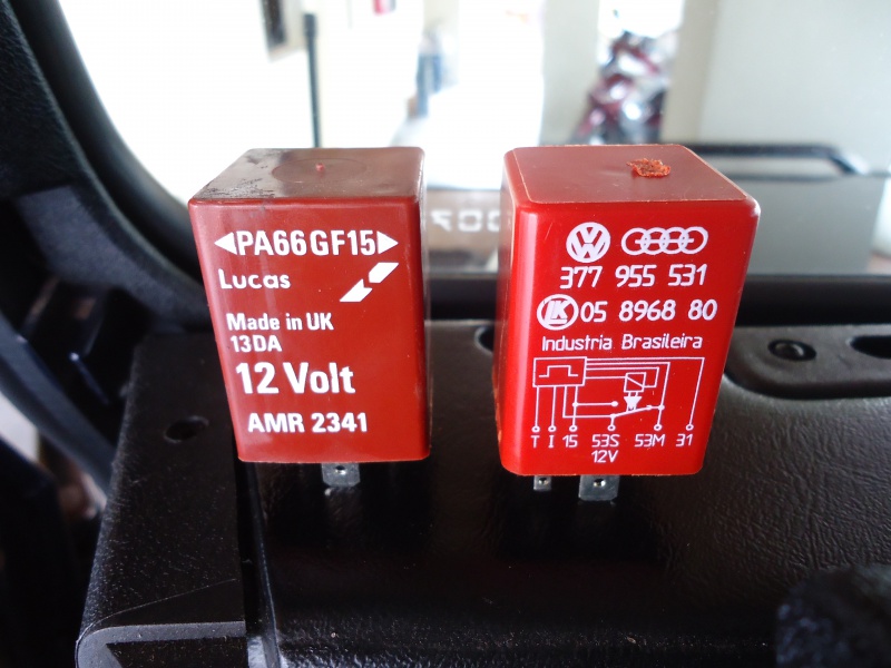

Conforme comentei em post anterior, comprei um rele original da VW pela bagatela de R$35,00 (novo na caixa!). Quem quiser comprar é só procurar pelo relê com os códigos 357955531 (Passat Alemão e Golf) ou 377955531 (Gol bola). Em sites estrangeiros eles costumam utilizar o do Passat/Golf, que funciona da mesma forma, só que não consegui achar pra vender aqui no Brasil.
Abaixo imagem do relê que comprei.
Anexo 434949
O serviço é muito fácil de fazer e não leva mais do que 10 minutos, é plug-and-play!

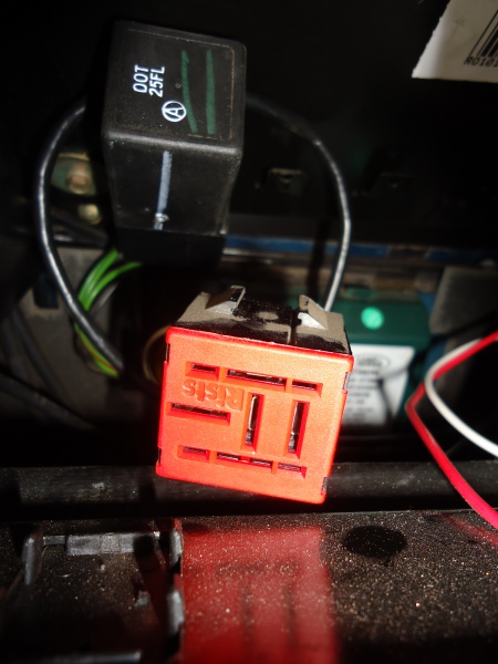

Segue abaixo os passos para troca do relê:
1. Soltar os quatro parafusos philips que seguram o painel de instrumentos.
2. Puxar com cuidado o painel para fora tomando cuidado com os fios e empurrar ele um pouco para a direita, facilitando a visualização e o acesso ao rele do limpador.
3. Localizar o rele vermelho e puxá-lo para cima liberando-o do encaixe do suporte no painel, facilitando assim que se segure com uma mão a tomada e a outra o relê.
4. Verificar a posição correta e inserir o relê temporizado VW. Colocar o rele já montado de volta no suporte do painel.
5. Ligar a ignição e efetuar o teste de funcionamento do limpador e da temporização (indicado no início do tópico).
6. Se o teste foi aprovado é hora de colocar o painel de instrumentos no lugar e fixá-lo com os 4 parafusos.
Anexo 434953 Anexo 434958
Anexo 434956 Anexo 434959
Pronto! Agora tenho um limpador temporizado, minhas palhetas e a alavanca de acionamento vão durar muuuuito mais. :concordo:
