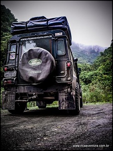

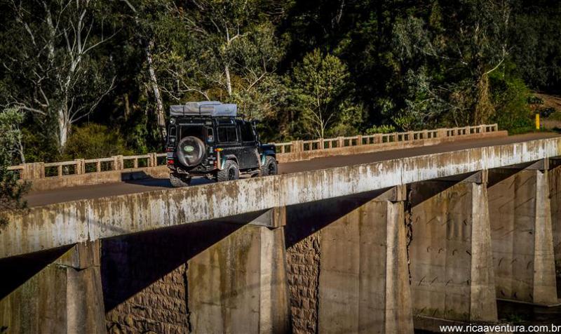

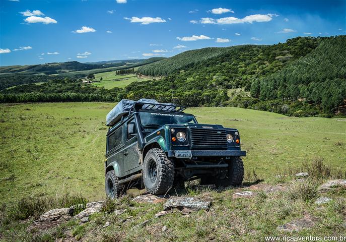

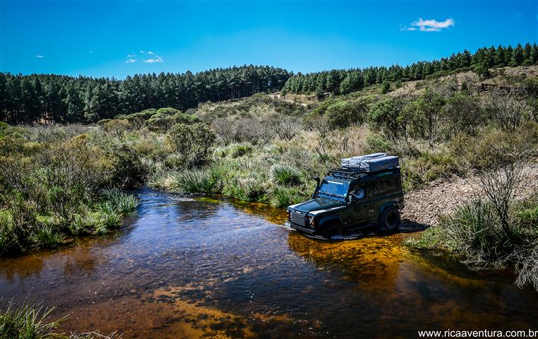

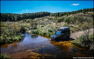

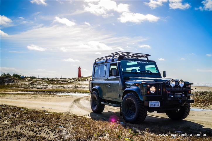

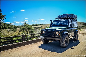

    Algumas fotos da nossa 90tinha em viagens aqui no Sul do Brasil.
    Fotos Defender-dsc_0168-small-.jpgFotos Defender-dsc_0182-small-.jpgFotos Defender-dsc_0239-small-.jpgFotos Defender-dsc_0564-small-.jpgFotos Defender-dsc_0590-small-.jpgFotos Defender-dscf6700-small-.jpg
    Carlo , show de bola sua viatura .. os pneus são 33 ou 35 polegadas ? A suspensão tá original ?
    Abraço e parabéns pelas fotos ,
    Edu

    Edu, tudo bem?
    Os pneus são 33'. Usamos esta medida tanto na 90tinha como na 110 desde 2000.
    Em ambas a suspensão está com molas e altura originais, apenas com amortecedores da Off-Shox.
    Abs!
