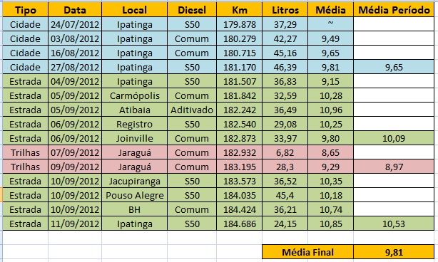

  • #1616
    Usuário Avatar de vwinit
    05/04/2011
    Salisbury - England AC/AC
    1,772

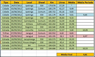

    Meu 90tinha tem os pneus BF MUD 285/75/16, Cx com relação da Disco 1:22, Intecooler maior, BI mais aberta, etc...
    Vejam o consumo em cidade, viagem, trilha leve ...
    Abraço!

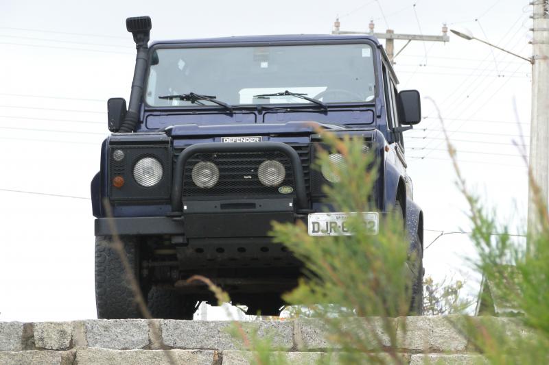

    234

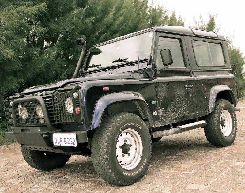

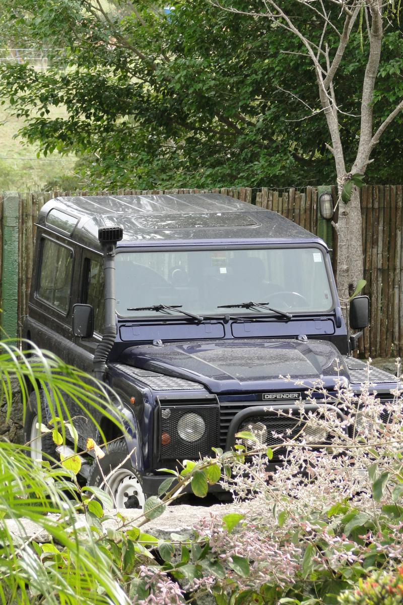

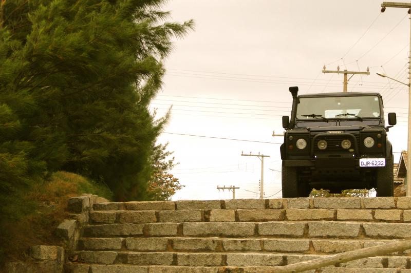

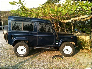

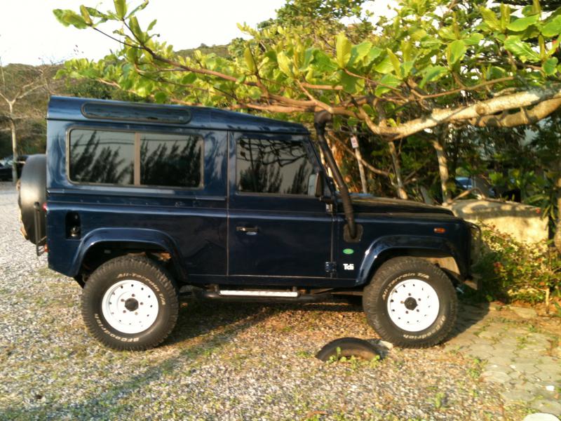

    Aqui é pra colocar fotos das VTRs? Então seguem as minhas, hehehe.
    !Fotos Defender-dsc05126.jpgFotos Defender-dsc05145-versao-2.jpgFotos Defender-dsc05152.jpgFotos Defender-img_0474.jpgFotos Defender-dsc05141.jpg e uma do interior... qualidade ruim, mas valeFotos Defender-img_0523.jpg
    Laba
    Engesa (StormTrooper) - EE12-F2|92'
    Grand Cherokee (Nega) - ZJ|98'
    Ex: JKU/10'; JK|09'; DF90|04'; YJ|94'; T4|04'; XJ|97'; Niva|91';

    Citação Postado originalmente por Laba Ver Post
    Laba
    Amigo, a sua 90 está com lift na suspensão? Parabéns, tá lindona...rs. Abs.

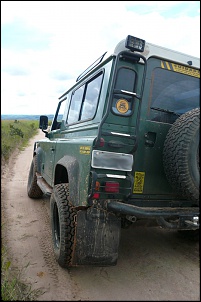

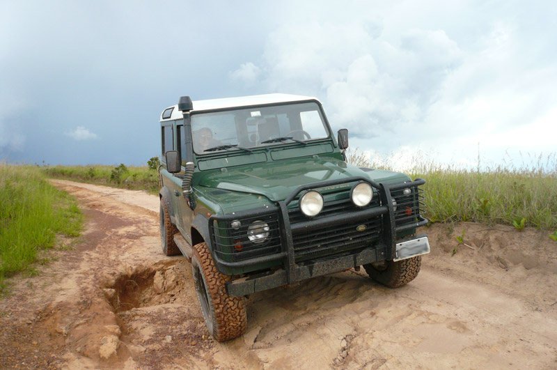

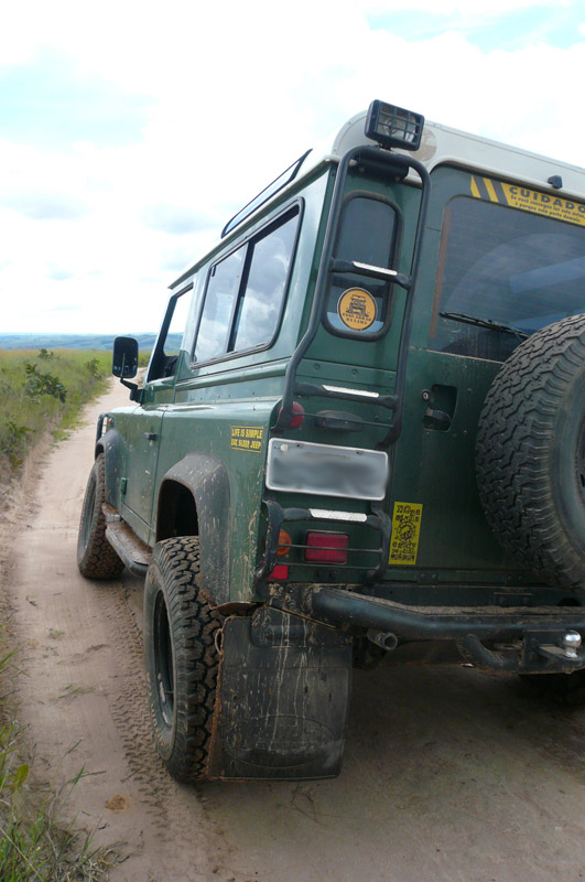

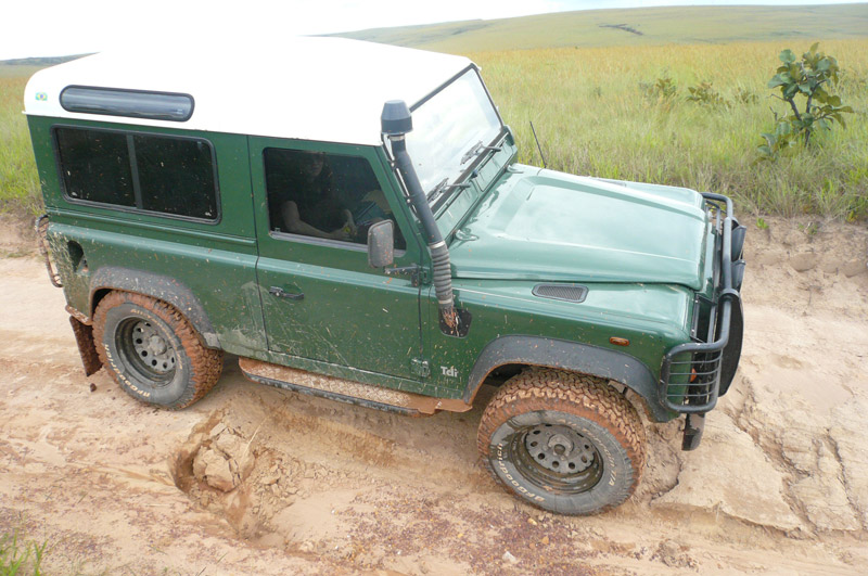

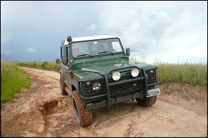

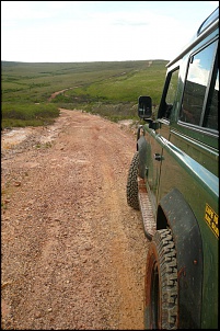

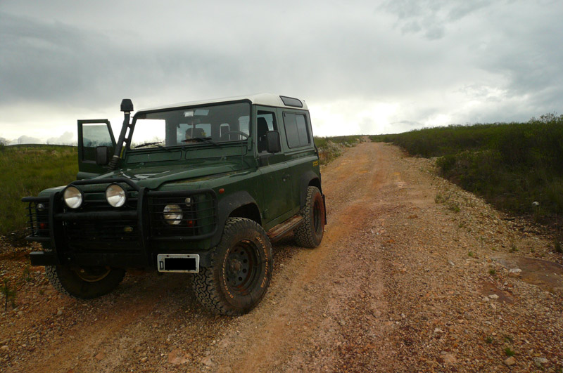

    Testando a suspa na Canastra...e a patroinha dentro da vtr pensando na vida...rsrs.
    Fotos Defender-lerdahamilton001.jpgFotos Defender-lerdahamilton002.jpgFotos Defender-lerdahamilton003.jpgFotos Defender-lerdahamilton004.jpgFotos Defender-lerdahamilton005.jpgFotos Defender-lerdahamilton006.jpg

    Citação Postado originalmente por UiRá Ver Post
    Uirá,
    Muito obrigado! sabe o orgulho que a gente fica da Filha, né? Mas olha ela não ta não, é original mesmo... ta com 4 amortecedores novos e molas novas (originais)... e os BF quase 31".
    Abs,
    Laba
