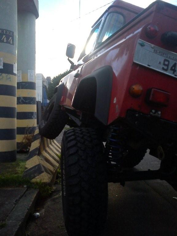

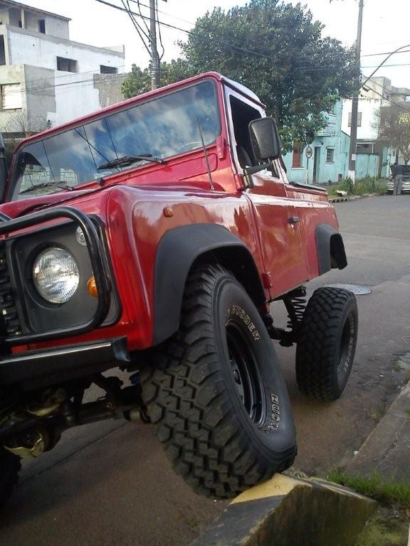

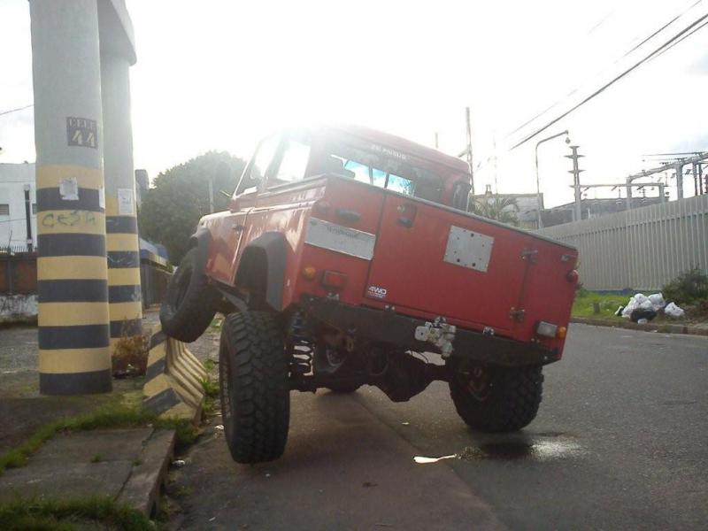

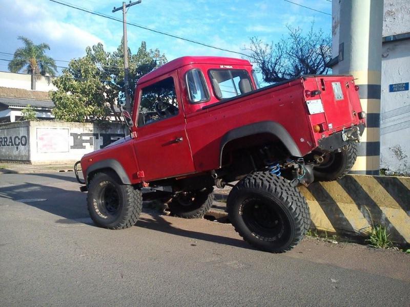

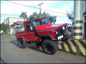

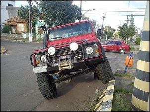

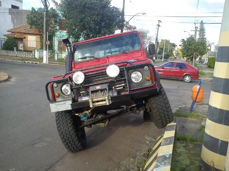

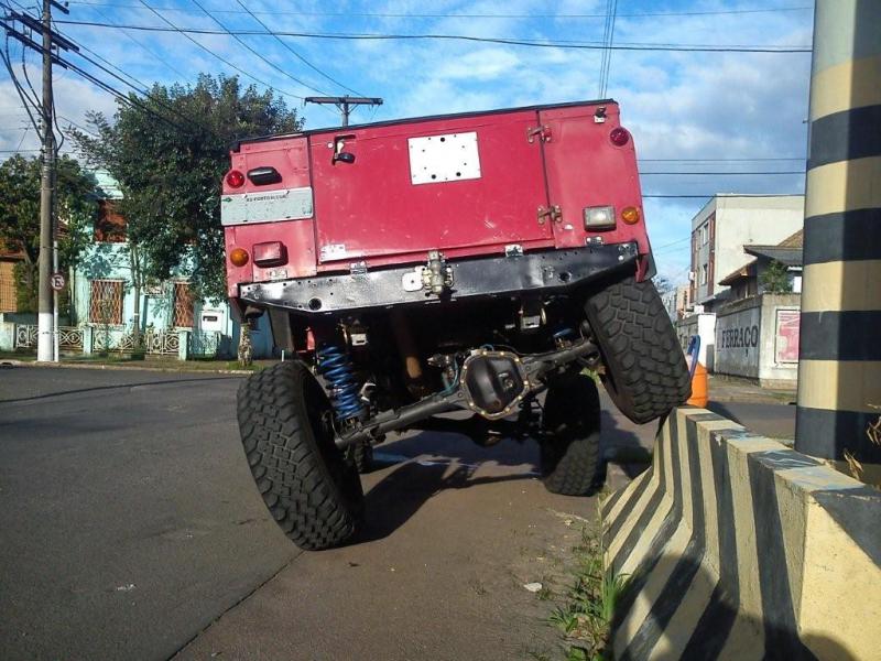

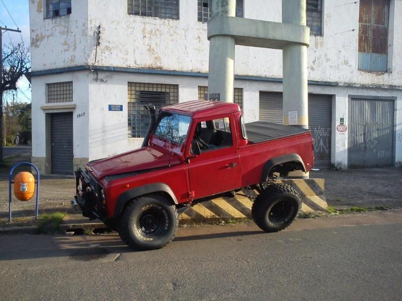

    Fotos da suspensão trabalhando!
    Henrique Josino
    Miniaturas de Anexos Miniaturas de Anexos Fotos Defender-dsc00214_edit.jpg   Fotos Defender-dsc00215_edit.jpg   Fotos Defender-dsc00216_edit.jpg   Fotos Defender-dsc00218_edit.jpg   Fotos Defender-dsc00219.jpg

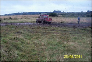

    Mais fotos de trilhas!
    Henrique Josino
    Miniaturas de Anexos Miniaturas de Anexos Fotos Defender-dsc00219.jpg   Fotos Defender-dsc00220_edit.jpg   Fotos Defender-dsc00222.jpg   Fotos Defender-dsc00223_edit.jpg   Fotos Defender-dsc04796.jpg

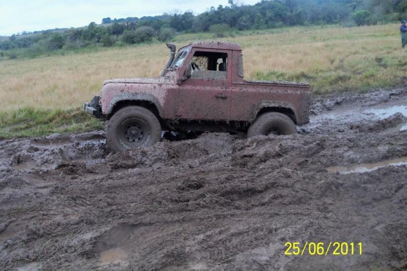

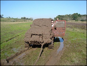

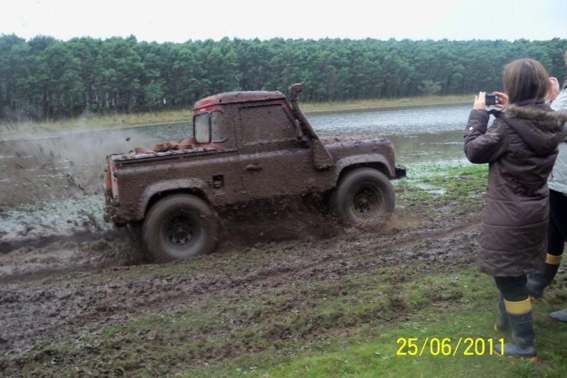

    As ultimas!!!
    abraços
    Henrique Josino
    Miniaturas de Anexos Miniaturas de Anexos Fotos Defender-imagem-401.jpg   Fotos Defender-imagem-403.jpg   Fotos Defender-imagem-439.jpg

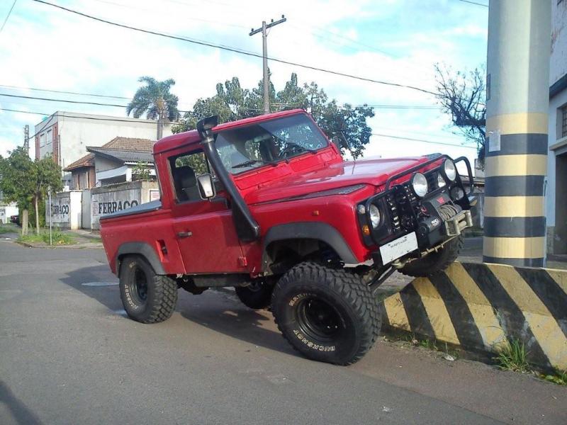

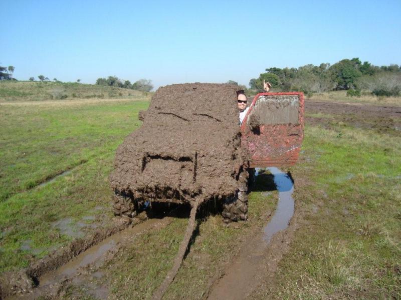

    Usuário Avatar de mistura
    14/04/2011
    Joinville/SP
    227
    Citação Postado originalmente por Henrique Josino Ver Post
    As ultimas!!!
    abraços
    Henrique Josino
    Nessas fotos do atoleiro voce está utilizando os mesmos pneus MUD da foto do teste de suspensão???
    Por que se for, justifica o atolamento desse trator(sua 90tinha).
    Voce sabe que pneus recapados combinam com as 90tinhas pra trilha quero comprar um jogo mas não quero moe-la nem quebrar pontas de eixo.
    Muito linda essa pick up.
    Valeu abrass
    Usuário Avatar de Henrique Josino
    21/12/2003
    1,158
    Citação Postado originalmente por mistura Ver Post
    Valeu abrass
    São os mesmo sim, 35" da maxxis, so tenho eles por enquanto. Mas mês que vem devo fechar com o geninho LODO na medida 285x75x16 ou os godlokos. Já tenho até as carcaças...
    abraço
    Henrique Josino

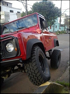

    Usuário Avatar de vwinit
    05/04/2011
    Salisbury - England AC/AC
    1,772
    Henrique,
    Vc está usando amortecedor de caminhão??
    Land Rover Brasil 2014 - De 04 a 07 de Setembro em São Lourenço/MG
    21/12/2003
    1,158
    Citação Postado originalmente por vwinit Ver Post
    Henrique,
    Sim, os dianteiros são do 1113 e os trazeiros do f14000, todos modificados e recalibrados....
    Os dianteiros dá 11" de curso e os traseiros 13" e pouco..
    abraço
    Henrique Josino
    Henrique, vc precisou fazer alguma modificação para instalar esses amortecedores?
    21/12/2003
    1,158
    Citação Postado originalmente por orlando.bruzaca Ver Post
    Varias!
    Na dianteiras foram trocadas as molas, o suporte do amortecedor foi rebaixado 2", o flexivel aumentado 8cm e possui um cone por dentro da mola assim a mola se desloca para baixo quando abre toda a suspensão e retorna para o mesmo lugar depois. Na traseira o mesmo principio.
    Os braço de suspensão estão tudo original por enquando....mas vou mudar
    abraço
    Henrique Josino

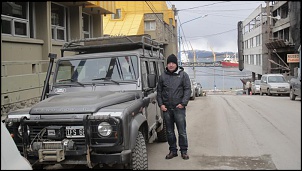

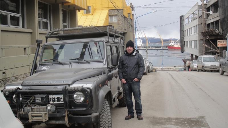

    19/02/2008
    Fotos Defender-dsc01674.jpgFotos Defender-dsc01722.jpgFotos Defender-dsc01739.jpgAlgumas Lands que encontrei em UshuaiaFotos Defender-dsc01470.jpg
    Usuário Avatar de henrique wamser
    30/08/2005
    CURITIBA/
    68
    1,006
    olá, Rogério
    trocou a amarelinha? conta mais da viagem!!!
    abc
    Henrique
    PY5 IQ
