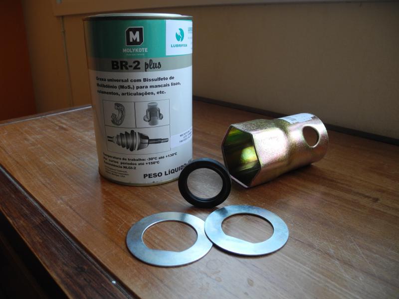

    Sei que tem um retentor do meu cubo traseiro que não está legal. Antes de trocar os semi-eixos pelos Ensimec, havia um pequeno vazamento pela ponta de eixo e depois de uma trilha com bastante água verifiquei a contaminação do EP90. Creio que a água tenha ingressado no diff por algum retentor, já que está não era funda o suficiente para entrar pelo respiro.
    Enfim, o negócio é desmontar pra ver como vão as vedações do cubo e para fazer a devida lubrificação dos rolamentos.
    Ainda estou estudando o processo e comprando as peças/suprimentos necessários. Até o momento comprei os seguintes itens:
    1- Retentor do semi-eixo traseiro FTC5268 (não tinha o genuíno, então fui forçado a comprar um Bearmach...) R$ 14,00
    2- Arruela trava porca do cubo FTC3179 (aquelas que são amassadas - comprei caso julgue necessário trocar, pois pretendo reaproveitar as originais se estejam boas) R$ 9,00
    3- Chave soquete para soltar a porca do cubo BA3039 R$ 90,00
    4- Pote de graxa Molycote com Bissulfeto de Molibdênio 1 kg por R$ 55,00
    Ainda falta comprar um tubo de Loctite 598 black, para aplicar ao recolocar o flange do semi-eixo.
    Pergunto: é necessário trocar as porcas do cubo ou posso reaproveitar as que ali estão? Alguma outra dica de item/suprimento para comprar?
    Ainda quero estudar melhor o processo de pré-carga dos rolamentos. Tem a dica do Clemente no post #4 e eu li em algum lugar sobre testar o aquecimento dos cubos com a mão após pegar uma boa estrada. Também tem aquele teste de fazer um "8" com o jipe e depois testar o freio. Caso este tenha descido (ou seria subido!? hehehe) é sinal de folga no aperto dos cubos...
    Dicas sobre a pré-carga, teste de rolamento (para saber se estão bons) ou qualquer outro item relacionado serão muito bem vindas!
    Depois de executar o serviço coloco as fotos com descrições aqui!
    Muito obrigado pela ajuda!
    Grande abraço!

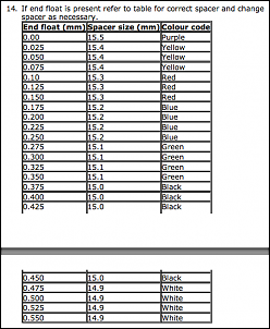

    provavelmente o seu Defender já tem os cubos "new style", ou seja, a folga do rolamento é determinada por um espaçador fixo, um tubo não-deformável localizado entre ambos os cones dos rolamentos. Não tem ajuste, você senta a mão na chave e pronto.
    Agora, e se tiver folga? Você vai precisar substituir o espaçador por um outro mais curto, existem uns 6 espaçadores para o cubo, seguindo esta tabela da LR:
    Vazando Graxa na roda Traseira Defender 110-screen-shot-2012-11-07-11.26.55.png
    Estes são os espaçadores:
    BLACK SPACER 15mm TOF100050
    BLUE SPACER 15.2mm TOF100030
    PURPLE SPACER 15.5mm TOF100000
    RED SPACER 15.3mm TOF100020
    YELLOW SPACER 15.4mm TOF100010
    GREEN SPACER 15.1mm TOF100040
    WHITE SPACER 14.9mm TOF100060
    O que muitos fazem, é jogar fora o espaçador e ajustar a folga à moda antiga (old style), com porca e contra-porca, e anél deformável para travar as porcas. Segue lista, por cubo:
    1x FTC3179 HUB LOCKING WASHER (você amassa para travar as porcas)
    1x FTC5241 SPACER FOR HUB NUTS RRC/DIS/DEF (coloca entre a primeira porca e o rolamento)
    2x FRC8700 WHEEL BEARING LOCK NUT ALL VEHICLES (porcas, duas por cubo)
    Eu não curto muito o old style, pois eventualmente os cones podem correr sobre o cubo (stub axle) e assim a longo prazo gerarem uma folga que termina por render terrível shime e condenam os stub axles, que custam uma pequena fortuna.
    Eu curto o melhor dos dois styles: porcas e contra-porcas com o spacer.
    Outra coisa, estas chaves de cubo costumam amassar com facilidade. Detonamos duas tentando abrir a porca do rolamento do 110 do Fábio. Terminei soltando na talhadeira, foi a melhor maneira. Agora quero comprar um canhão profundo 52mm encaixe 3/4 para evitar as marteladas. Mas só achei na gringa e custam uma graninha + o frete.
    Grande abraço!
