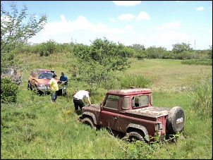

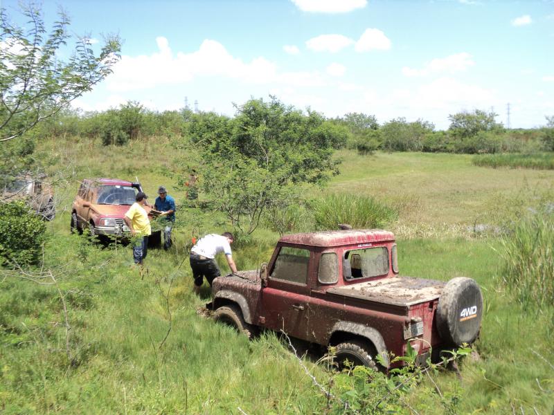

    Olha....até agora aquentou muito bem! Esses dias ainda desmontei os eixos pra revisar e estava tudo OK, só com água.....
    Foto por enquanto só tenho essa. Envio mais depois!
    abraço
    Henrique Josino
