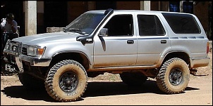

    Alguém já converteu uma sw4 para carro de trilhas mais pesadas?
    Me ofereceram uma 93 como aprte do pagamento de meu t4 e esotu pensando.
    qual o gasto para levantar e mudança nos parachoques?
    ela aguenta 35" ou apenas 33"
    eu vi uma com pneus 33" no bairro rio branco, aqui em porto... preparada para expedições, com calços na carroceria... a suspensão eu não consegui ver maiores detalhes...

    Andre, a minha é essa de número 64 e essa verde responde a sua pergunta.
    Não sei o pneu dele mais sei que ele colocou um kit de suspençao IronMan e os parachoques.
    A PRESSA PASSA E A MERDA FICA Nada como um dia após o outro
    Toyota SW4 3.0 TD - 99 ( Oncovô )
    SW4 para Trilha
    Amigo, vai sem dó, eu já vi a hilux fazer coisas que muito jipão não faz.
    A suspensão trabalha macia, não faz barulho de final de curso (não bate).
    A minha é a prata ou marron como quizer (quer dizer era, tive que vender), fiz muita trilha pesada com ela, era só lavar e pronto.
    Só não pode ter dó da lata, como toda trilha pesada, é inevitável uns encostões em arvore, barranco, pedra, e assim vai.
    Vc pode colocar um Body Lift de 3" que fica bom, cabe pneus 33" na boa, agora se vc quer 35" tem que colocar o kit de suspensão de 2" também.

    Marcelo, que parachoque é esse que a outra SW4 está usando???

    foi feito sob encomenda, já faz um tempo, caso tenha interesse é só cotar na MXV.

    Tenho um amigo, que acabou de preparar a dele.
    com pneu 35", e tudo q tem o dinheiro pode importar. rs rs
    Mas é um animal. Ele não participa do forum. Quando tiver uma foto da maquina dele, posto aqui.

    Paulo,
    se vc pegar uma a gasolinha, ela é mais barata que muito jipe willys, dá pra deixar ela nervosa fácil fácil.
    vc vai gastar uns R$ 2.500,00 de Body Lift, já dá pra enfiar uns pneuzão e começar a brincadeira...
