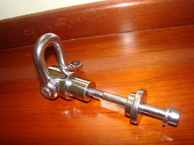

    Na minha 90tinha de trilha estou usando este abaixo, confeccionados por mim,, ate agora tudo bem,, ok !!!
    abraços
    NicolettiPontos de ancoragem na Defender-dsc08250.jpgPontos de ancoragem na Defender-dsc08255.jpgPontos de ancoragem na Defender-dsc08249.jpgPontos de ancoragem na Defender-dsc08236.jpgPontos de ancoragem na Defender-dsc08251.jpg

    Caramba Nicoletti,
    que peça ANIMAL! Puta idéia. Nossa! Pena que já tenho no pára-choque, do contrário estaria na fila dos interessados.
    Clemente

    Blz,, Clemente !!!!
    O ponto ficou bem forte mesmo e se precisar e fácil de tirar para colocar um Adaptador Hi-Lift.
    abracos

    É feito de qual material?

    Lothar..
    Foi feito em aço..

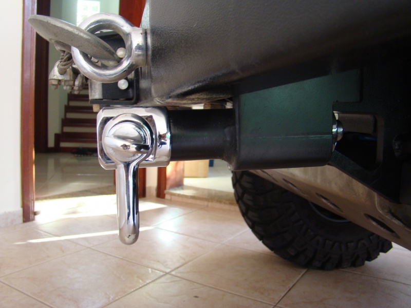

    Landeiros !!!
    Segue as fotos do ponto que mais usamos nas trilhas ...... Sempre pronto para ajudar um amigo !!!
    Nicoletti
    Pontos de ancoragem na Defender-dsc08253.jpgPontos de ancoragem na Defender-dsc08254.jpg
