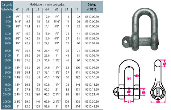

    No pára-choque original não dá...
    Você vai ter que colocar um reto, ou bicudo como os Maceral, trocar os suportes e instalar duas anilhas, uma em cada ponta do chassi.
