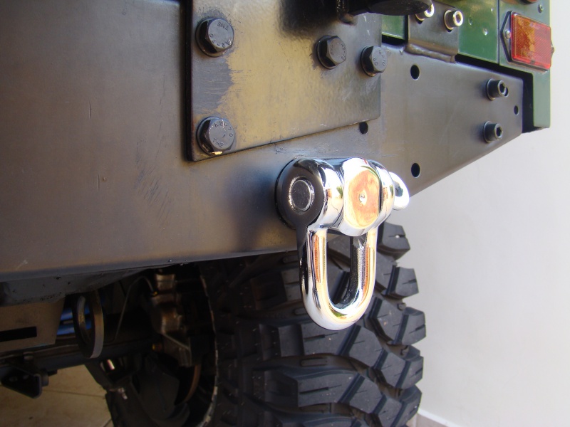

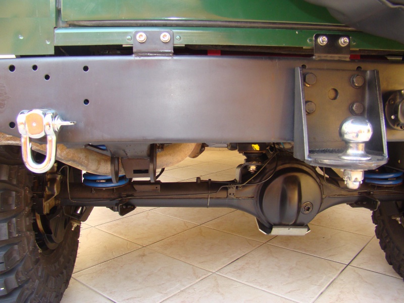

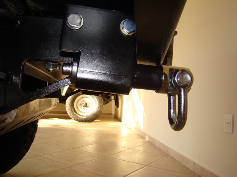

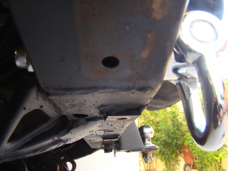

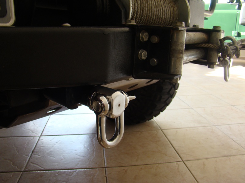

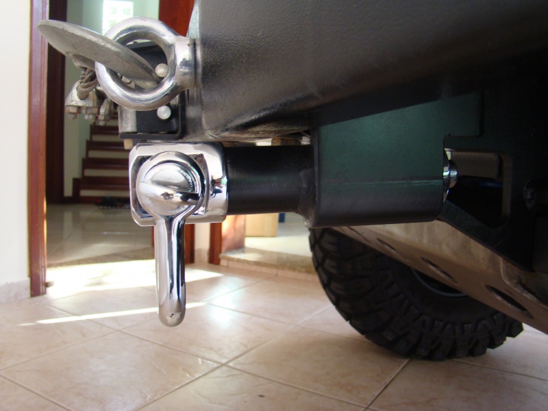

Se quiser, uma alternativa barata e fácil de instalar.
O próprio Fabricio tem disponível uma espécie de manilha que pode substituir aquela argola de fixação original no chassis.
Aproveita o mesmo furo, mas fixa dos dois lados.
A Expedition Exchange também tem a venda.
Instale dos dois lados e use sempre simultaneamente, de forma equalizada (como uma ancoragem de alpinismo).
Funciona sem problemas.
A principal desvantagem é que fica muito escondido. Depois que atolar, fica bem complicado conseguir engatar algo ali.
