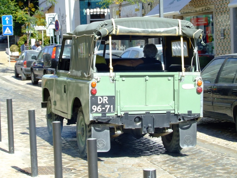

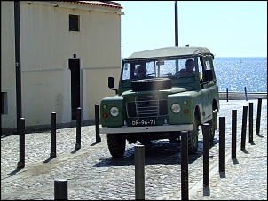

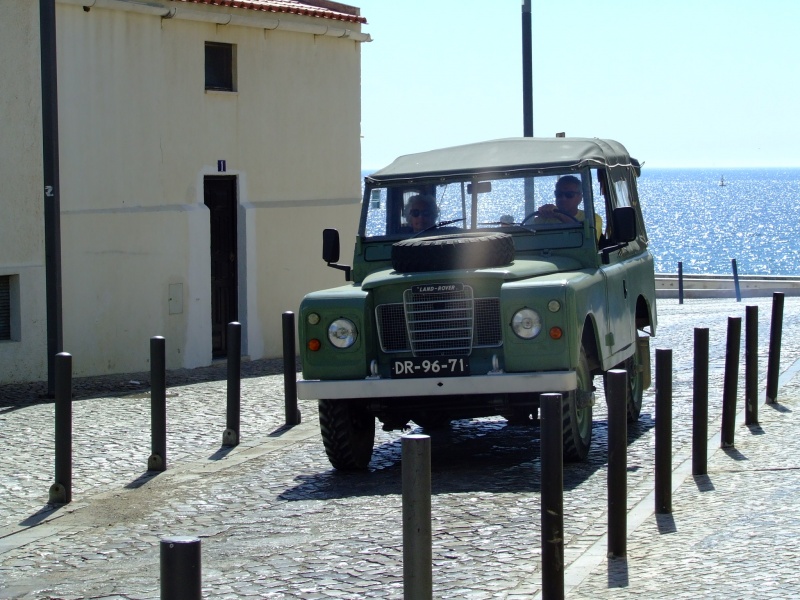

    Vi uma parecida com esta em Lisboa.
    Achei muito bacana.
    Sucesso na empreitada!
