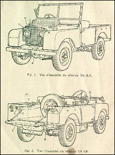

    Gostaria de saber se alguém conhece ou tem esta raridade a LR serie I, e ai vai algumas perguntas para os conhecedores.
    Será que é difícil ou impossível achar algumas peças para esta raridade??
    Ou é fácil de adaptar como o Niva????
    Será que é "muita ou pouca" loucura pegar um desse para restaurar??
    Aparentemente esta LR esta somente desmontada, mas tenho certeza que não será Plug in Play...
    Fico agradecido a qualquer dica e/ou opinião, antes de adquirir esta peça (ou seja, um monte de peça)
    Segue algumas fotos para os que não conhecem.

    Jabis,
    É trabalho de restauração. Muito trabalho, mas não é impossível.
    Peças você acha e adaptanado tudo é possível.
    Julgar se é loucura ou não é difícil...Depende de tempo de dedicação e de quanto se tem para gastar. É muito relativo.
    Hoje tenho dois amigos restaurando um Série I. Estão devagar e sempre felizes da vida. Um com grana e outro duro, mas ambos estão andando...

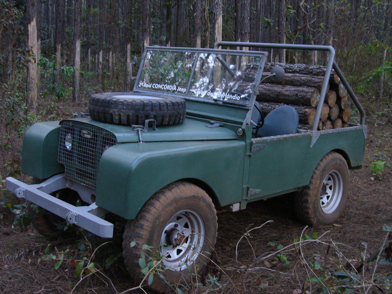

    Amigo,
    Tenho uma land 1948 ,toda restaurada pouco descaracterizada e com algumas adaptações (freio a disco nas 4 rodas ,hidrovácuo , direção hidráulica e um motor mais potente,o do opala 4 cilindros, roda livre) para segurança em trilha e uso urbano que é fundamental ,viajo tranquilo no asfalto.
    Nas trilhas não tem melhor .
    Tem que ser muito bem feito e pronto , não dá problema, levei dois anos de muito trabalho de fim de semana e noites.

    land 1950
    Ola...acabei de adquirir uma e esta bem adaptada,com motor 6 cilindros do opala,cambio c10,tração original,diferencial do willys,eixo dianteiro original, direção hidráulica e freio a disco dianteiro...acredito que não tenha muito mistérios,mas comprei de um jipeiro antigo...abraços

    Esqueci de dizer,como vc ve na foto,ta com suspensão elevada e pneus gg 35"!!!!
