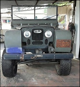

    Boa Tarde Landeiros....Comprei um Land Rover série 1 1950 sem motor e câmbio. O documento está a diesel devido a uma alteração que foi feita a muitos anos atrás e gostaria de aproveitar a documentação a diesel e colocar um motor moderno diesel pequeno na Landinha.. Imaginando que o custo não seria o problema, qual a melhor solução que vcs indicam? Pensei em comprar uma mecânica completa do Troller mas nao sei se encaixa na carroceria, já fiz uma adaptação parecida com a mecânica completa da Hilux na minha pick-up Chevy 1950 e ficou mto boa pois aproveitei a mecânica inteira. Mas a Landinha tem uma carroceria bem pequena (parecida com o willys 1950) então não vai ser tão simples. Tambem, pensei em utilizar o chassi original com reforços e um motor MWM 2.8, ou mesmo um motor a diesel do Renegade 170cv. Mas não tenho ideia de que conjunto cambio+motor+ tração utilizar. O jipe vai ser para trilhas leves e passeios. Alguém tem alguma ideia? Que conjunto utilizar ?

    Olá Adauto,
    Já vi alguns séries com o motor da Defender 300 TDI (International 2.5). Não sei se este motor está no seus planos e também não sei se é uma adaptação muito grande, mas coube no cofre do séries.

    Sim pode ser uma opção. O serie 1 é menor que o 2 e 3, mas essa semana chega o carro e vou começar a medir e estudar as oportunidades.
    Eu queria um motor um pouco mais moderno, mas por outro lado o motor FCA tem uma parte elétrica muito complicada para adaptar.
    Então teoricamente todos os motores diesel que couberem na cabine vou avaliar.
    Obrigado!
    Sds
    Adauto

    adauto, eu procuraria um motor diesel que fosse o mais leve possivel e quanto mais antigo melhor tambem... quem sabe um peugeot ou renault antigo... posso ate levar pedradas aqui mas colocaria um 2.0 diesel, acho q sportage antiga usa motor peugeot, ou ate mesmo o motor da saveiro ou kombi diesel...

    Muito obrigado pela atenção Evandro.
    Eu pensei em um motor VW 1.9TDI, mas queria algo um pouco mais forte, mas como vc comentou fico com medo do peso e tamanho. Eu não conheço os motores Peugeot, mas vou dar uma pesquisada, muito obrigado pela dica.
    Sds
    Adauto

    Seguem as fotos do projeto como esta e qual o objetivo:
    Sei que muita gente vai criticar por querer descaracterizar a viatura, mas meu objetivo nao é a originalidade.
    A ideia seria deixar a 80tinha parecida com essa serie II das fotos abaixo:
    Ideia é colocar um motor Diesel moderno/forte, e refazer toda a suspensao (talvez colocar a suspensao do troller).
