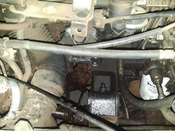

    Ontem durante uma pequena viagem (120Km) o pedal de freio ficou duro e a frenagem ficou bem prejudicada.
    Segui com cautela até a garagem.
    Hoje pela manhã fui ver o que poderia ser e, ao chegar logo vi uma poça de óleo no chão.
    De cara pensei... me f*!
    Ao abrir o capô logo observei que a tampa da bomba só estava presa por 1 único pop. Os outros 5 estouraram! Com isso não dava vácuo e o freio não funcionava direito (me corrijam se estiver errado!).
    Como não tinha como consertar na hora, arrumei uma forma de amarrar a tampa para não cair e segui estrada.
    Agora preciso consertar e para isso peço ajuda de vocês.
    Qual o procedimento?
    Para ter acesso a bomba tenho que retirar a turbina, então eu poderia retirar as conexões da bomba direto ou tenho que fazer algo para não vazar óleo?
    Quanto a tampa da bomba, para travá-la no lugar eu poderia com a furadeira retirar as sobras dos pops e rebitar outros somente? Tem algum tipo de vedação necessária (tipo oring ou silicone loctite)? Tem como no lugar dos pops, abrir o furo e prender com parafuso, porca e arruela de pressão?
    Seguem as fotos.
    Anexo 489476Anexo 489477
    Aguardo o retorno, obrigado.

    Se o carro estiver parado e frio, não vai vazar óleo pois estará tudo no çarter. Talvez vaze pouca coisa.
    Por que tirar a turbina pra mexer na bomba? Ela fica do outro lado...
    Pode sim fazer tudo que comentou... tirar os rebites e colocar parafuso e porca. A questão é ver se sua bomba não danificou devido a tampa solta. Não custa tentar...faz o procedimento, dá partida e vai lá no cano de vácuo que liga na panela ver se tá fazendo vácuo. Só não tira a bomba do bloco pois aí terá que deixar o motor em PMS e arranjar uma junta nova.
    Boa noite companheiros!
    Agradeço pela da Perin ENOC.
    Sérgio, na correria escrevi turbina, mas me referia ao filtro de ar.
    Agora, como poderia fazer para "limpar" os arrebites quebrados sem tirar a bomba do lugar? Acho que mesmo sem o filtro de ar, não teria ângulo para a furadeira.
    Quanto a junta, é só a que fixa ela no bloco ou tem alguma (junta ou o-ring) na tampa também?
    Procurei no Microcat e nada achei...
    Se tiver que retirá-la, como proceder para deixar o motor em PMS? Quanto a nova junta, seria possível fazer uma recortada de papel e adesivo tipo loctite?
    Quanto ao funcionamento da bomba, creio não ter dado problema, pois depois de "amarrar" a tampa para seguir viagem o pedal do freio ficou macio novamente, talvez não como antes, mas um pouco melhor.

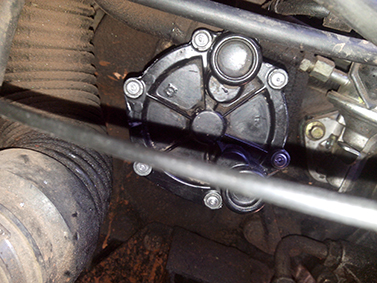

    Aproveitando o domingo em casa, fui conferir o vazamento de óleo da bomba.
    Anexo 489817
    Comecei colocando uma Bohemia pra gelar e, logo fui reunir as ferramentas para o serviço.
    Primeiro tive que arrumar uma outra furadeira menor visto que a Makita era grande demais e não tinha espaço para ela trabalhar.
    Acabei pegando uma manual, que para tirar o pop funcionou bem.
    Anexo 489819
    Abri todos eles, tirei a tampa da bomba e fui limpá-la.
    O O-ring da tampa estava danificado e eu não consegui outro na cidade.
    Para substituí-lo usei Loctite 999 (formador de junta de cor cinza).
    Anexo 489820
    Após limpei a parte interna da bomba, pois como trabalhou aberta, acabou entrando um pouco de sujeira.
    Limpeza feita, silicone já curado, estava na hora de prender a tampa na carcaça.
    Como meu filho que adora minhas ferramentas andou buscando parafusos em minha caixa, fiquei sem eles para fechar a tampa. Tive que prender com rebites novamente.
    Anexo 489821
    Tudo montado, deixei curara mais um tempo como dito pelo Loctite.
    Final do dia liguei a vtr e nenhum vazamento, e o freio ficou perfeito novamente!
